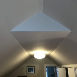

迷你管道分裂的sez-kd09na4(或类似的东西)是否适合在我的膝盖墙阁楼,我将封装?
MITSUBISHI SEZ-KD09NA4尺寸:
31⅛“x 27 9/16”x 7⅞“
(与SUZ-KA09NAHZ的一对)
Kneewall门维度:
28.5“x 39.5”
膝盖墙阁楼:
从墙到椽子和地板到屋顶椽子的42“x 42”
1915年1.5Fl Bungalow 1622平方英尺,不包括波士顿外的地下室(5区)。我的2楼的负荷非常低,特别是我们的托儿所,托儿所可能太小了,对于FH06墙体单元,即使有1:1的室外单元。(希望避免门整夜开着或转移烤架)。将去除纤维素,并可能用HFO、CCSF和OCSF的组合封装R49覆盖椽木,以减少热桥。

    威尔,我认为单位会身体健康,但它会紧张;我建议从纸板上模拟,看看你是否可以让它成为位置。我不安装HVAC设备,所以我不能说是否可以做出必要的连接。我知道这并不乐于像这样的紧张空间工作。你能直接在单位前进的新门门吗?您需要偶尔进行维护,因此可以轻松进行访问将帮助您和安装人员。

    迈克尔,谢谢你的回复。理论上我可以在主卧室里再做一道门。现在的通道在育儿室。我在想回程应该在楼梯井里。我将试着做一个纸板模型。
    我没有许多其他选择在我家中放置HVAC系统。我可以把它放在另一膝墙上,然后我必须封装整个阁楼,这些阁楼在房子后面的增加(见布局)。从地下室也可能很难。
    还有其他关于安置的想法吗?或者考虑到我的工作量,你愿意把FH06放在我的托儿所吗?

    顶楼非常小(48"斜边),我相信有一点到没有绝缘在那里。我不知道有什么好办法能在不把所有东西都拆下来的情况下把它隔热现在我做不到。即使是假的天花板,我也得把管道通进去,这是没有条件的。
