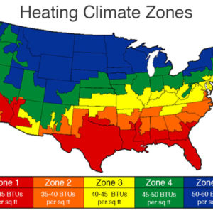

    非常感谢您的回复。关于我的BTU的估计,我是专门经营关闭连接的BTU地图。该地图大致表示20K,22.5K BTU要求,如果他们的计算是正确的(45-50 BTU的每平方英尺)。我的邮政编码是43558.有另一种计算公式英热单位?

    我以前看过这张地图,它完全是垃圾,超大的煤气炉,甚至是几乎没有绝缘的2x4牧场住宅的2倍,R13 2x4单户住宅的3倍。
    而且公寓的外表面散热面积比单一家庭农场主要小得多。你对东墙的损失是有效的零,对车库的损失远远少于对完整的外墙。

    BTU每平方英尺的经验法则往往相当糟糕,但回应#2的地图是有史以来最糟糕的版本之一,但它似乎在网上激增。试着在网站上搜索图片:
    炉内分级图
    在谷歌的前5张图片中有4张是这张糟糕的假信息地图!
