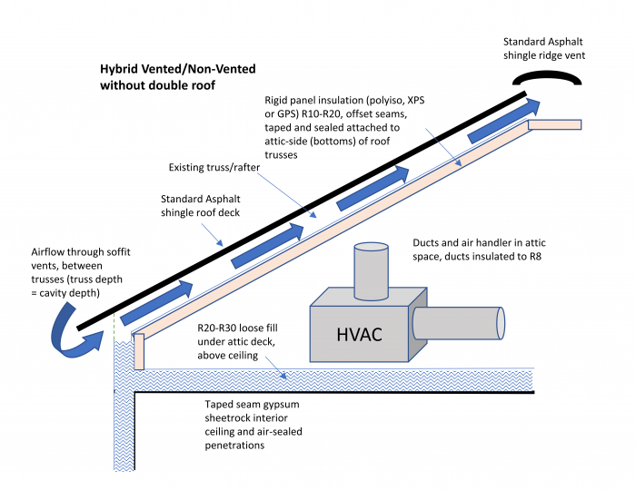

我试着阅读了所有发泄/不发泄的阁楼文章和BSC的文章。仍在试图理解屋顶甲板底部的闭孔发泡的优缺点,或者像附件中的图片(也发布在一篇相关的天花板隔热文章中)那样拼凑起来的东西。
前段时间有一篇关于“cut and cobble”的文章也提到了这种方法(不是文章,而是评论)。在这个图中唯一增加的是保留现有的阁楼天花板层,以减少上部桁架的R水平。
如果成本相同,是完全密封和发泡的屋顶甲板更好,还是与这种方法杂交?

    在其他条件相同的情况下,包括成本和总有效R值,两种方法都是可行的。其他注意事项:如果你在野火、龙卷风或飓风地区,无喷式方法可能会更安全一些。在积雪很深的国家,你仍然需要通风的“混合”方法来防止冰坝。

        但你只是部分调整了阁楼的混合方案,这设置了不同的和不确定的动态。知道你所在的气候区会很有帮助,因为你提供的绝缘数据表明那里相当冷。通过将暖通空调系统设置在较冷的一侧,你会损失一些热量。
        我马上会说它看起来不错,但很大程度上取决于细节处理得如何

    你可以使用切割和鹅卵石刚性泡沫像你的建议,因为你将建设一个通风屋顶组件。如果你想建造一个不通气的组件,那么你需要闭孔喷雾泡沫。切割和鹅卵石的问题是,它不可避免地会泄漏,然后你有湿气到达外壳的底部,这造成问题。如果你在切口和鹅卵石绝缘层上方有一个排气通道,在那个排气通道中的空气会带走任何渗漏的湿气,你不会有任何问题。
    我非常同意其他的海报,在一个部分有条件的阁楼空间里,你不能指望得到与一个完全有条件的阁楼空间相同的性能。我建议你试着充分调整你的阁楼空间,然后拆除阁楼空间和生活区之间的绝缘材料。通过这种方式,你可以将建筑围护结构移到阁楼区域的屋顶上,这样阁楼内部的空间就会得到充分的利用。如果你走这条路,你需要全R值的屋顶隔热,但要记住这一点。

        规范不要求在有条件的空间之间的墙壁/天花板进行绝缘。有时会添加隔音材料来控制声音,但这不是必需的。在您的具体情况下,阁楼地板上的绝缘材料将起到降低待调节阁楼空间温度的作用,这将是一个问题。你也可以通过在阁楼空间安装通风口来解决这个问题,而不是拆除绝缘材料。你需要做的是将阁楼空间与有条件的空间联系起来,这样建筑围护结构内的所有区域都有大致相同的温度和湿度水平。

          虽然我从理论上理解这一点,但以这种方式扩大条件包络线实际上不是增加了负载吗?
          假设你有一个1000平方英尺的房子,9英尺的天花板,9000立方英尺的空调空间,一个无空调的通风阁楼,占地面积类似,但体积更小,可能是4- 5000立方英尺。
          在场景1中,你在没有条件的空间中有暖通空调设备和管道,由于管道损失和寒冷的空间,你可能会损失20%的暖通空调能量。
          在第二种情况下,你可以通过调节上面的5000立方英尺并将其“捆绑”到下面的空间来解决这个问题,但这可能会增加50%的负载?
          此外,您有一个适合场景1的暖通空调系统,但在场景2中添加供应和返回系统的大小不适合。
          我知道我错过了一些东西,但我觉得我没有得到它。
          我在想,通过把阁楼的地板绝缘,把它与有条件的空间隔离,它是“半”有条件的(通过管道泄漏,等等),并与外界隔绝,而不必需要额外的能量来进行调节。它可能与下面的条件条件不匹配,但暖通空调将比完全通风/无条件的空间要好得多。也许你可以把20%的阁楼暖通空调损失降低到5-10%(只是编造的数字)。
          我想,如果阁楼是一个可用且容易进入的空间,那么这种折衷是有意义的,但如果它只是一个不方便的舱口或下拉的空存储空间,那么调整它似乎是一种耻辱。

    我在纽约州北部有一个2300平方英尺1906年的建筑。完成了阁楼的一半,并在里面开了一个阁楼。更新的屋顶和甲板,2x6椽。大约三年前,我在封闭牢房的整个屋顶甲板和山墙上喷了喷雾。1-3层的空调面积不超过2800平方英尺。今天零下10度,感觉像是零下5度。音高为12:12的阁楼的非条件一侧有一个大约13英尺的尖顶,被一面2x6的R19墙隔开,墙外安装了一扇门,阁楼地板上安装了R19球棒。冷的一面比房子的其他地方低15度,但与外面仍然有50度的差。当室外热桥加热时,我可以看到屋顶框架布局,但我对这个决定非常满意。高房子的结构刚性是一个加分项,有时大风会咯吱作响。 Not sure what info you’re looking for though. I maintain the RH around 35-40% year round, and plan installing a layer of rigid to the roof deck in the future with an ERV installed in this area. Ice dams are a thing of the past finally. Eventually we will be finishing this portion off as well and likely introducing a mini split to serve the attic. In my experience, r values are less applicable than u factors as it is a generalized concept. Wet r30 or high winds/leakage aren’t r30 whereas 4” of closed cell (soy based in my case for the green comment earlier) is still 4” and impermeable

      澄清一下,你是在描述一个全泡沫的阁楼,但只有部分条件,非条件部分在底部绝缘,在阁楼和室内之间?
      我认为这更接近我上面的建议,本质上是一个封闭的阁楼空间,绝缘和隔绝的元素,但不直接条件。泡沫阁楼屋顶的r值是多少?
  5. corcon||# 18
    卡帕头-我相信这是针对我的…全泡沫阁楼,是的。墙壁约3 ",甲板4-5 "。以闭细胞大豆为基础的产品所以r值略低。在新的天花板进入之前,非条件空间内的楼层从二楼开始采用R-19摩擦配合。无通风屋顶组件。从筋膜到顶板的密封山脊通风口和密封屋檐。有一面2x6的墙,带有一扇外门,将阁楼与未完工的一侧分隔开来。在未完成的一侧安装ERV,这是我找到这个论坛的原因。
