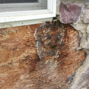

    你的窗户的照片似乎已经从你的帖子中消失了,所以我是根据记忆工作的,但你的窗户周围的装饰细节看起来为下面的图层提供了良好的保护,所以担心立即泄露可能是没有根据的。
    这就留下了长期的潜在损害。任何水通过你的壁板应该被阻止从进入粗糙的框架开口适当的嵌缝和闪光胶带。粗糙的开口应该通过一个窗台盘和适当地拍打窗户下的WRB来防止任何水进入。这是你没有的,我们现在安装这些元件的原因是因为我们看到旧的窗户周围的区域经常腐烂和损坏,但经常潮湿。
    因此,即使现在(或将来)窗户没有漏出足够的水来引起注意,随着时间的推移,也不能排除问题的发生。
