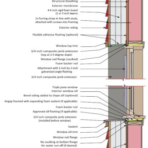

    我想做“innie”窗口,对闪烁有一些想法,但是…我真的很想看一些图纸,更重要的是图片。我已经在整个网站找了一个小时左右,没有找到任何....主要是外型安装的细节和视频。
    你能给我提供任何链接吗?
    我计划在窗户周围使用简单的2-1/2“乙烯基窗饰(即宽j形通道)。
    再次感谢
    马丁霍拉迪||#7
    汤姆,
    可在本页顶部附近找到有关innie windows的GBA详细信息的链接:深度能源改造的建设计划.
    以下是其中之一:窗槛外保温改造.
    你也可以在Thorsten Chlupp的JLC文章中找到有关innie window安装的详细信息,在寒冷气候下安装外部隔热材料.
    下面是innie windows的详细信息;这来自阿拉斯加寒冷气候住房研究中心出版的“远程:手册”(你可以点击图片放大)
