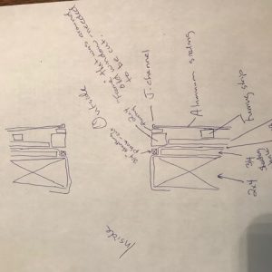

我在我的1.5层的房子里重建了第二层。现在是时候订购窗户了,所以我移除了旧的木框架单窗格和铝挡风玻璃,以获得粗略的开放尺寸。
看起来好像我的家有3/4″木壁板,在上面的铝壁板在某个点。我有带毛毡的搭板护板作为WRB。
因为旧窗户是现场建造的,所以需要通过锯切来切割一些材料,以充分暴露粗糙的开口框架。我宁愿离开壁板,与j通道,和滴盖在地方,但我有困难提出一个闪光策略。我计划使用灵活的闪光胶带结合斜坡窗台板,然而,所有额外的“材料”围绕我的窗框,我不确定是否完全可能,如果不削减大量的材料暴露几英寸的毛毡。
正如你会注意到的照片,滴盖从未与WRB集成。这将是足够简单的滑块Z闪光后的毛毡,但胶带将是一个问题。同样适用于窗台板,因为我可以滑动一个之间的毡和原来的木壁板,但完全密封它将是困难的。
任何建议吗?

    据我所知,这似乎是墙上的组件。
    阿尔卑斯山脉||#2
    你可以运行剥皮和坚持旧的WRB,但我会使锅闪倾倒过去的现有的AL壁。检查你的果皮和果皮是否与毛毡兼容。
    对于窗边来说,如果你能去掉J形装饰,在后面装上金属闪光,再重新安装,那将是最干净的。如果很难出去,你可以让侧面闪光弯曲,所以它钩在现有的J通道的边缘。
    对于头部闪动,你的方法是最好的,不需要胶带的Z闪动,只要把它放在WRB后面。如果窗户有一个突出的保护,头部闪烁的细节不是关键,你可以保持它是。
    布莱恩Pontolilo||# 3
