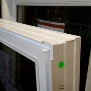

    我们将创建一个rainscreen....所以这里应该有????
    在照片中,我没有看到一个套管。这个窗口本质上是浮动在框架内的。试图弄清楚装饰细节包括窗户和框架之间的缝隙。与法兰你将完成修剪他们,并把壁向上对它....我在这里迷路了。本质上是相同的概念吗?这也引出了防水/在窗户周围闪烁的问题?

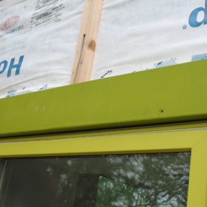

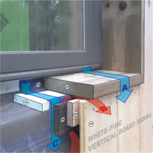

    当你的墙壁上有雨屏时,有很多方法可以安装窗户。Windows可以安装为“innies”或“outies”。Innie窗户通常没有外部外壳。即使您更喜欢室外的窗户,外壳是可选的。
    这里是一篇文章的链接,有更多关于雨幕的信息:关于防雨.
    我将张贴一些图片下面给你一些想法,当你安装一个窗口在墙壁与雨幕间隙。
