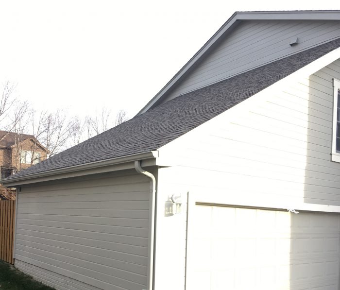

你好,我是弗兰克,第一次提问。我住在这个国家的中部,第五区。
我搜索了很多关于“膝盖壁”的问题,但还是没有找到我的具体情况。我的车库上方有一个额外的房间,有一个从屋檐一直延伸到房子侧壁的倾斜屋顶(见图)。当然,我有一个4英尺的膝盖壁在那里。这个房间一直都很不舒服,在我加了一个壁橱后,有时会在底部装饰上有几个地方结上冰,这意味着石膏板后面的玻璃纤维工作很糟糕。所以我最初的计划是用矿棉代替玻璃纤维。我现在还计划在墙上建一个框架,把梳妆台滑进去,做成“内置”抽屉(框架会有绝缘)。

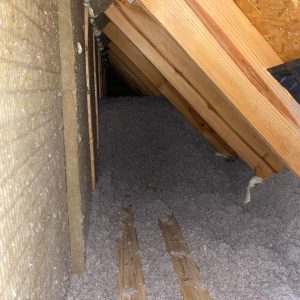

一直困扰我如何处理这个空间的是,这个区域有拱背通风口,但顶部没有出口通风口,所以这是一个有点但不是真正的通风区域。当我打开墙壁进入这个空间时,我可以看到房间的地板看起来像是2×12隔热空间,墙壁是用玻璃纤维制成的2×4,上面的椽子是2×6玻璃纤维蝙蝠。正如你从照片中看到的,他们根本没有用天花板上的蝙蝠封住空间,这可能会让冷热空气沿着这些空间渗透。在我看来,有两条可能的路径1)工作完全密封的膝盖墙矿棉,封锁天花板椽空间,并添加絮垫在地板上帮助使车库更多(它非常冷/热,我想很多由于缺乏在绝缘),或2)绝缘地板,墙壁,三角形的椽子空间拉进信封。
这就引出了我的问题:我能不能简单地堵住拱腹的通风口,然后把矿棉正好贴在屋顶甲板上?或者,我是否需要一些泡沫/刚性隔热板,或在框架内部的蒸汽屏障?如果我在膝盖上用矿棉,我还需要其他的蒸汽屏障吗?或者矿棉屏障足够了吗?谢谢!

    主要的东西需要在膝盖的后面是一个空气屏障,而不是一个蒸汽屏障。有很多不同的策略可以使用。干墙是多余的,但实际上便宜——可以是1/2或3/8”。但可能很难把全尺寸的纸放进去。硬质泡沫也可以用作空气屏障,但你需要遵循最小厚度规则,如果这是一个挑战,它仍然很难进入。你也可以使用室内包装。你会想要边缘和接缝良好的质量胶带。
    如果你有一个良好的空气屏障,没有真正的必要换矿物棉代替玻璃纤维。空气屏障的缺失是玻璃纤维不起作用的原因。
    我会在地板上放纤维素。简单又便宜的方法来帮助车库保持温暖。

    Zephyr7||#4
    你需要在玻璃纤维上装个空气屏障。没有空气屏障意味着你可能会有对流,这会极大地降低这些电池的绝缘性能。我会把电线从立柱上拉下来,沿着靠近墙底的横梁移动,把它移开。我将使用聚碳酸酯作为空气屏障,因为它也给你一些额外的绝缘价值的螺柱,这将有助于热桥。如果这是不可访问的空间,你可以不覆盖聚碳酸酯,或者你可能只需要一个点火屏障(1/4“硬纸板)而不是热障(1/2”干墙)。
    空气密封阁楼空间和生活空间之间的一切。这些球棒上的黑色斑点是空气泄漏的证据,黑色斑点是在球棒过滤泄漏的空气时,玻璃纤维中沾上的污垢。一些罐装泡沫在这里可以创造奇迹。
    对于通风,如果你已经有了拱型通风口,我将增加一些屋顶通风口附近的屋顶进入墙壁。这将给你一些“出口”通风口,让你离开这个作为一个通风的阁楼。有通风的阁楼比没有通风的阁楼更不容易出现问题,所以通常最容易/最好的方法是在你可以的时候保持通风。这是假设房间上方没有问题。你没有任何关于上面发生的事情的照片…

      谢谢。我经过了许多轮的设计思想,并最终确定了您的建议,覆盖聚碳酸酯。我正在建立一个绝缘框架的膝盖墙,以保持一个梳妆台,使“内置”抽屉。一旦完成,我将用聚光胶覆盖整面墙。我也将切割更小的部分,以阻挡在额外房间天花板上的椽子之间的空腔的末端(你可以在第二张照片中看到它们与膝盖上方的折叠玻璃纤维蝙蝠)。所有接缝和缝隙将被密封/发泡,连同空气密封下面车库天花板上的干墙。我有一些包的纤维素离开我的阁楼项目,我计划吹到目前未绝缘的车库天花板区域。
      我在我家附近看到过几栋同样设计的房子,它们的屋顶通风口都在坡屋顶的一半,所以我可能在春天也会这么做,以确保空间通风良好。所以如果你看我房子外面的照片,你可以看到斜坡。这个空间在角落里,上面只有屋顶甲板。我认为聚碳酸酯和纤维素的组合将有助于奖金房间,也有助于下面的车库。
