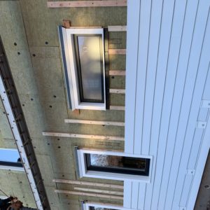

    大多数搭接墙板制造商提供批准的外部绝缘组件高达4”。之后他们要求你找一个工程师来批准这个组装所以把它加到你的成本中。我目前正在4区安装3英寸的Rockwool,使用7英寸的紧固件(见附件),我很高兴它不超过这个,它真的不需要我超过这个。另外,我不喜欢超深墙的美学,但每个人都有自己的个人偏好。

    2. 弗拉德Shpurik||# 19
      感谢图片和信息关于4“是最大的搭接壁板。我不知何故错过了那部分,当我去通过harddie平板安装文件。就像我在之前给Malcolm的回复中提到的,我可能会放弃这个想法并坚持使用3“Comfortboard 80。在第4区节省的能源并不足以证明处理与墙厚相关的问题是正确的。你介意分享一下墙底的细节吗。我看到其他人使用穿孔不锈钢z闪光条连接到护套上,穿过混凝土墙,另一个J闪光条覆盖绝缘层的底部,但我很难找到这些。

    我们跟随Rockwool公布的墙底细节。它们显示在套层和粘在套层上的基础墙的交汇处有闪光。我们爬了4“墙,然后不得不出来4“,所以我们会为完成的石头感到骄傲,最终将放在基础墙上,但害羞的裙板,所以你不会看到它。我们没有使用穿孔闪光灯,尽管我之前想过使用铜屏之类的东西。在此之前,我还用胶布的基础墙的顶部和Zip一起使用的希加的Fentrim胶带。我有一个8英寸的裙板在闪光上面,你可以在我之前发布的图片中看到,在它的顶部,我们使用阿泽克的滴水边缘,以帮助踢出水,流下壁板。我现在没有很好的裙板后面的图片,但是我明天会拍一张并张贴出来。
