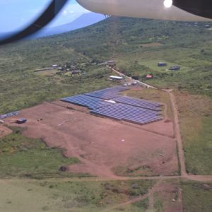

在St. Eustatius上,当地实用程序已经安装了新的PV加电池系统,供应了岛的23%的电力
这个太阳能设施在圣Eustatius岛上的1.89兆瓦,占岛屿的23%的电力。该项目的第2阶段将提高到50%的百分比。

    阶段II将在不同的位置吗?
    在安装之间进行一些距离增加了一些问题,但可能会改善其他几个:
    >云阴影将更有可能减少/增加整个系统的输出
    >飓风损坏可能只影响单一系统
    >弹性:栅格损坏可能不会切断所有岛屿力量
    >分布式存储和生成等同于分布式网格加载....可能不是这个小网格的问题。

    阶段2阵列将与阶段1阵列相邻。这是有道理的 - 它将减少对连接PV阵列的新电缆的需求,该电缆将PV阵列连接到系统的其他部件(柴油发电机),因为新电缆已经安装在阶段2的阶段。
    下面,我将附上11月26日拍的照片威伯克克鲁格,展示了阶段2.工作刚刚开始。
