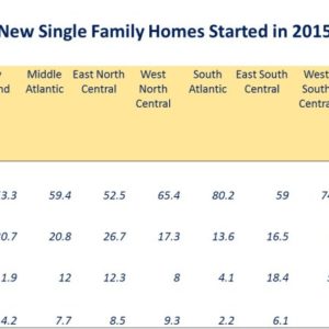

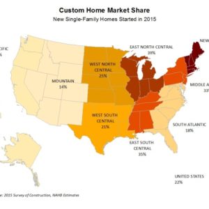

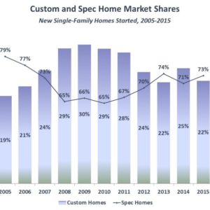

    我对这周博客的想法
    这些类型的书籍和文章通常谈论(住宅)建筑行业的较小部门,好像我们都住在农村美国或新英格兰。我们必须认识到,美国建造的最大大部分房屋是由大市场的生产建设者建造的,高达±70%。请参阅附带的nahb图表。
    设计和构建高性能和零能源(准备)房屋我职业生涯的大部分时间在好几个州,和大多自定义或小制作,我可以告诉你,在这个博客的一些信息和建议联系我们,大多数生产builder的现实,现实的中期/主要城市的总和。
    •“不要建造新建筑” - 在达拉斯(DFW),建造20-100年前的房屋对高性能水平进行改造非常昂贵,大多数人没有无限预算。大多数改造的钱都花在了HGTV“唇膏上的猪”哲学。没有办法“收获”我们自己的木材,或制作自己的Adobe砖和稻草包,所以我们必须与大型市场的最具经济上可行的解决方案。
    •“改造现有的建筑物对地球比大多数新建的新建筑更好” - 2017年在DFW中,在该国顶级房屋市场,有98k家销售...... 2/3现有,1/3新。没有足够的内置房屋来改造以满足移动到NTX的所有新人的需求,以及改造的内容的需求,见上面的点。
    •“……该公司的碳排放有很大一部分来自交通运输”真的吗?解决方案吗?我不认为公共交通将会是郊区的生产建筑商建造的,分包商的公司来自整个都会区。
    马丁Holladay||#5
    回应Armando Cobo
    阿曼德,
    我给的建议。建议是便宜。我希望读者接受我的建议吗?不。
    那么会发生什么呢?
    美国房屋建筑业将一如既往地开展业务。新的房屋将被建造,大量的二氧化碳将被释放到大气中,这是建筑者行动的结果。工人们将开着皮卡前往郊区的工作地点建造这些房屋。
    一些GBA阅读器会建造带有额外绝缘和三层玻璃的房屋——以上代码的功能(当制造和交付到工作现场时)将比使用最小绝缘和双层玻璃的房屋材料向大气中排放更多的二氧化碳。
    美国家庭建筑商不太可能像往常一样离开艰苦的商业道路。当然,建设者不是最大的气候罪魁祸首。但是,说美国人和加拿大人 - 是否担任建筑商或建筑师或医生或小学者或消防队员 - 每人比索马里人或乌干达人更多地发射碳。
    美国和全球各地的二氧化碳排放将继续增加,平均全球气温将继续上升。到2035年或2040年,我们的行动将导致我们的气候中的不可逆转和灾难性的变化,这将导致极地冰盖的快速融化和海平面上升。
    物种将继续以快速的速度灭绝——这种大规模灭绝事件将在化石记录中保存数千年。
    数以百万计的气候难民将离开家园,绝望地寻找一个安全的避风港。
    很难看到可能的路径来避免这些预测。
