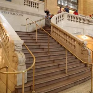

    最近的另一篇文章,引用了英国南汉普顿大学的施密特教授和Keevil教授的研究,刚刚发表在最新一期的《史密森尼杂志》上。https://www.smithsonianmag.com/science-nature/copper-virus-kill-180974655/.
    Keevil博士的研究似乎有力地证实了Michael Schmidt的发现(似乎也削弱了莱斯特大学(University of Leicester)的报告,该报告警告称,门把手和栏杆上的汗液可能会使微生物与铜的抗菌特性隔离。)
    特别要注意Keevil教授的这句话:Keevil的团队几年前检查了纽约中央车站的旧栏杆。他说:“铜的工作原理仍和100多年前刚被投入使用时一样。”“这种东西很耐用,而且抗菌效果不会消失。”
    不仅要在医疗机构安装铜合金固定装置(如CuVerro),而且要在老年人和医疗脆弱者居住的住房中安装铜合金固定装置,这一观点看起来非常有说服力。(这也是我们决定在佛蒙特州东北王国建造的小型养老院所要做的。)也许用铜管道材料制造栏杆是有意义的。我想我们的固定装置不会像中央车站那么多车流量!
    约翰霍尔
      马丁Holladay||# 17
      中央车站(Grand Central Station)楼梯上的黄铜扶手很有名——正如你指出的,这么多年过去了,它仍然具有抗病毒作用。
