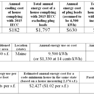

    对于额外的数据,我在缅因州的漂亮房子
    在第一年,我们用了大约9500千瓦时。房子全是电的。空调区域的室内空间约为1650平方英尺(约1650平方英尺)。被动式住宅的气密性,R-70天花板,R-42墙,R-16板下,三层玻璃Intus窗户。抵抗热水器。热水浴缸在没有空调,但隔热的房间,可能增加相当多的负荷。我们保持热量在70-72°左右,很少使用A/C。
    光伏发电量约为8000千瓦时,因此全年自付能源成本仅为335美元。
    如果有足够多的人提供真实生活中的数据,我们就会有一些有用的信息来支持(或不支持)马丁的观点。

    需要提醒的是被动式房屋的追随者可能会忽略你的房子(因为它不是一个认证的被动式房屋),这里是你的数字怎么看:你每年的能源消耗9500千瓦时的成本为$ 1,330(在$ 0.14全州平均电力成本/千瓦时)。这转化为每平方英尺80.6美分。
    缅因州的最低标准住宅每平方英尺耗资1.02美元,因此你的房子比最低标准住宅耗电少21%。
    三个相关表格如下所示。

    在缅因州,拥有4000多名居民的社区需要遵守国家建筑守则,其中包含2009年IBC和2009 Ieec。较小的社区可能,但不需要采用或两个代码。我的小镇也没有采用。
    我并不感到惊讶,我的房子只用21%的能量小于代码最小的房子。我相信大部分的优点是加热成本,因为大多数其他用电采用典型的能源之星额定电器被广泛使用。正如我在以前的评论中提到,按摩浴缸中可能使用功率的一个很好的协议。

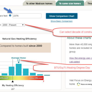

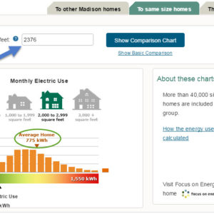

    与40,000多个房屋的计量比较
    我希望这篇文章能有所帮助,而不是搅浑浑水。附件是两张带有注释的屏幕截图,展示了我们1938年的平房与威斯康星州麦迪逊地区40000多户家庭住宅的对比。屏幕截图比较了我们之前12个月的燃气和电力消耗与40,000多个家庭的数据。(数据每日更新)。
    为了使比较Fit Martin示例,我作为加热区域进入2376平方英尺,而不是我们小家居的实际1164平方英尺。(马丁写道:“这款建模的家庭被认为有2,376平方英尺的条件楼面面积)。
    我还选择将我们1938年的住宅与2000年以来建造的住宅进行比较,以更好地符合Martin的目标,即与符合新规范的住宅进行比较。这里没有建模,只是测量数据。40000多套对比房屋的建筑面积和建造日期来自城市评估员的数据。
  24. GBA编辑
    马丁·霍洛拉||#24
    回应乔纳森·比尔斯
    乔纳森,
    我不确定你提供的数据是否有助于讨论,但就其价值而言,以下是我的分析:
    威斯康星州一个新的标准最低家庭标准为2376标准英尺(假设符合2015年IECC),平均每年的能源账单为2086美元。
    看来平均2,376 s.f.麦迪逊的房子每年使用520个天然气的天然气,每年为9,300千瓦时(成本为1,302美元),每年持续1,880美元,而不是我的代码最小房屋的平均水平.(注意:我假设6,250个加热度天。)
    结论:无论是麦迪逊居民能源吝啬鬼(对他们有好处),或我使用的代码,最小的房子顶头负荷假设是太高。无论哪种方式,我不认为你的数据改变了我对一些Passivhaus爱好者提出的“90%较少的能源”要求基本结论。

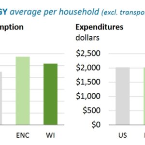

    对于它的价值来说,您的数据与威斯康星州的2009年REC数据紧密匹配,如下所述的条形图所示。(看起来威斯康星州的住宅能源支出平均每年约为1,900美元)。
