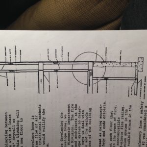

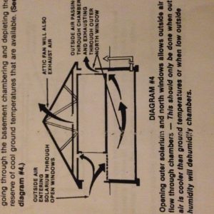

    嗨保罗,伟大的文章!我有一个在80年代建造的双重信封被动太阳能房,我想我可能会有氡的问题。我找不到熟悉这种类型的氡气因子。我想知道 - 将氡气缓解系统安装在信封(房屋周围的房间适当的房间 - 我们还有地热冷却管)或在房子上正确吗?我认为房子适当......对吗?
  8. 查理沙利文||#8
    您考虑了哪种类型的氡气缓解系统?典型的设计在板坯下减压。您的双重信封设计是否为两者都有共享的基础?你有基础设计的图纸吗?
  9. Hannah_H||#9
    我们看的是典型的减压系统,还有其他类型的吗?这是一个共享浇筑的基础,不幸的是我在基础上找不到太多。这里有一些80年代的旧图表!我们有一个地热冷却管,我们从10月到5月关闭,但通常在夏天开放,以获得新鲜、凉爽的空气。
  10. 查理沙利文||#10
    此讨论并不符合很多关注 - 您可能会尝试在Q&A上进行新主题。但是从绘图中看起来像是一个与外壁对齐的一个脚,这意味着穿过板坯的孔可以是任何地方,从理论上都是连接的整个子平板空间并将其工作。我不确定我完全了解图纸 - 有一条黑线通过内墙休息的平板,我无法读取标签,所以我不完全确定我理解设置。但这就是我所看到和理解的所想法的。
