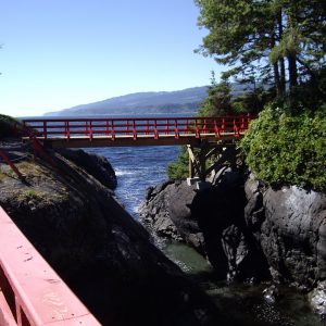

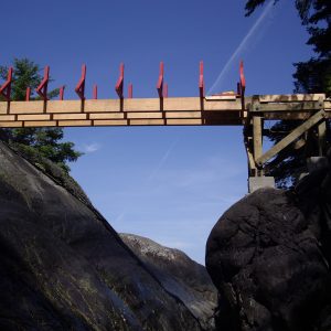

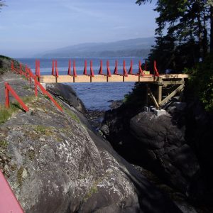

      我对木材基础设施的微薄贡献:
        马丁·霍洛拉||#8
        马尔科姆,
        有趣的地方上班!有没有人把卷尺或框架正方形放入水中?
          马尔科姆泰勒||#9
          我做得比我愿意承认的还要频繁。涨潮时,缝隙里的水大约有六英尺深,所以我经常设法下去把它们捞回来,它们已经不见了。
          我站在上面拍照的桥是建在一根60英尺高的雪松圆木上的。70年过去了,它变得有点软了,所以我们决定让它退休。
          低潮:
          1. 约翰前景||#10
            很棒的照片!
      2. 泰勒Keniston||# 14
        马尔科姆,
        你有关于这些梁的信息吗,比如它们是否经过了耐腐化学处理,胶水线和纤维取向,外部等级等?他们涂了保护性的密封漆吗?
        我管理一堆小径,我们偶尔会有更长的跨度需要创造性解决方案。
          马尔科姆泰勒||# 15
          泰勒,
          我有那些来自旧增长冷杉的本地工厂的梁。他们所拥有的唯一防腐剂在屁股结束。他们的位置有助于他们有效地被盐雾腌制。
          上面的与下面的混凝土的连接和PT甲板是腐烂的脆弱点,所以我仔细详细说明他们。梁有一块UHDP,拧到底部,底部是在Sikoflex密封剂中的床垫,作为玻璃垫圈。在Sikoflex中,照片中的红色支撑也在Sikoflex之前被滞后于梁。从积累中删除碎片的年度维护也非常重要。
          1. 泰勒Keniston||# 16
            谢谢马尔科姆。绝对看起来像一个有趣的项目。
            马尔科姆泰勒||# 17
            泰勒,
            最好的部分正在与自60年代后期以来的一名人一起使用,以将梁从他们掉落到距离的地方。他操纵了缺乏线条和滑轮,这样我就可以把它们放在自己身上。
