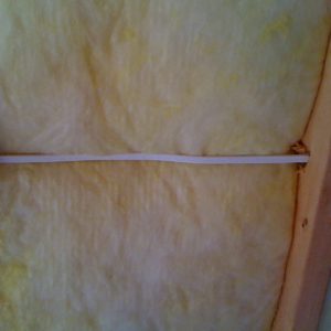

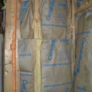

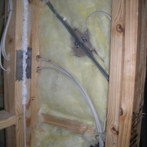

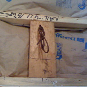

    附件是边缘BATT安装的一些照片。有些人在他们身上拥有制造商的标签,有些人毫无疑问,我们可能会呼出所有的公司。我没有照片,但我也看到了坏牛仔布蝙蝠安装。我还必须说我嫉妒所有的关注艾莉森从此收到了这一点,我试图去年惹恼他们,我得到的只是一个令人讨厌的信://m.etiketa4.com/blogs/dept/green-building-curmudge on/insulation-empire-strikes-back.

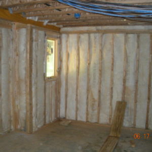

    我意识到Allison在守护者上施加了aspersions。我实际上我在帖子之前从未听说过那家公司。只是想到了一些选择图片的其他制造商的照片可能有助于平衡谈话,甚至可以让守护者吞噬一点。

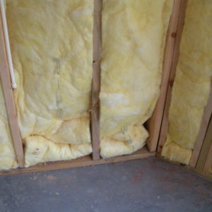

    我会添加一张我所看到的图片,而不是另一个是糟糕的,而是看这个!我还有更多........
