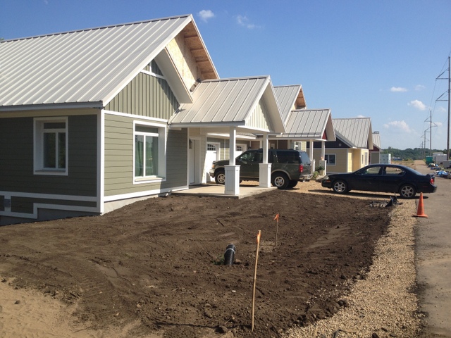

房子有不同的大小,但都是高性能的
Jim Farr, executive director of the local Habitat chapter, says houses have two, three, or four bedrooms, ranging in size from 800 sq. ft. to 1,200 sq. ft. They’re “modest” in size but because of open floor plans and large windows, they have plenty of natural light inside.
更重要的是,房屋有严密的信封,初步的HERS评级低至4和风机门测试从0.9到1.0 ach50。建筑运营经理吉姆·库珀(Jim Cooper)描述的特点包括:

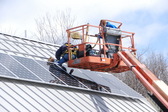

房屋拥有自己的光伏阵列,5千瓦和6千瓦的容量,加上太阳能热系统,旨在提供大约一半的国内热水需求。Farr说,在酒店的一端单独的75 kW PV安装将为社区目的提供电力,例如照明,并且还将产生收入,可以达到额外的建筑,Farr说。
