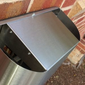

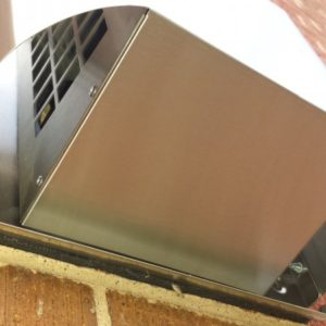

我不相信摄入和出口之间存在“必要的距离”。松下穿过同一个6“洞,它看起来像是它会很好:
http://www.westsidewholesale.com/panasonic-fv-wc04ve1.html?keyword=Google_Shopping&mr:trackingCode=F2EF0BFC-0E09-E311-B773-BC305BF933C0&mr:referralID=NA&mr:device=c&mr:adType=pla&mr:ad=48699639205&mr:keyword=&mr:match=&mr:filter=88707695245&gclid=CjgKEAjw2pSdBRCc5Or_vuWw7TgSJAA5txZgNOS1B1GWGaJQwY57bAJxlwyVUnCK0SWWCPhJOsA8JfD_BwE

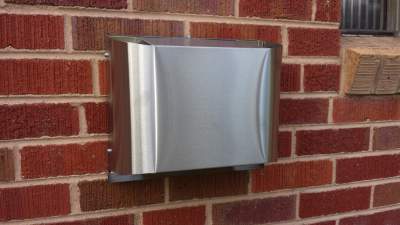

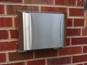

这是我的Twinfresh Comfo的冰雹不锈钢格栅
回应凯文迪克森
凯文,
谢谢你上传你的Twinfresh Comfo的照片。
你写道,“我不相信在进口和出口之间存在”必要的距离“。”
你是对的,一些HRV和ERV制造商已经想出了一种方法,使用单一的渗透新鲜空气的进气口和排气道。然而,传统的方法需要两次穿透,许多制造商指定了两次穿透之间的最小距离。建筑规范要求设备的安装要符合制造商的说明,因此当这种最小距离被指定时,它们应该被遵守。
