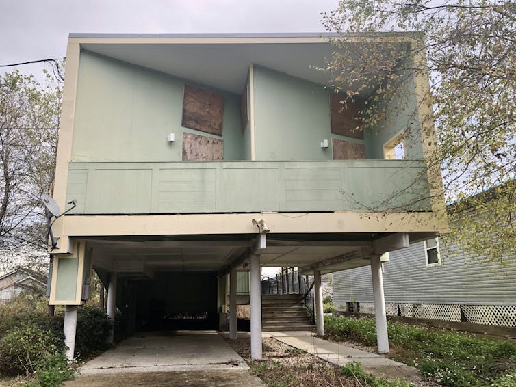

用木板搭在高跷上的房子
“Make It Right”的房子在2021年空置,用木板封起来了。 朱迪思·凯勒,CC冲锋队

虽然这些结构中的一些还不到十年,但我的数据显示,只有6个保持了相当良好的状态。由于结构上的问题,大多数要么进行了部分维修,要么进行了彻底翻修。两个都被拆除了因为严重的霉菌问题。
许多房屋缺乏普通的、基本的特征,如排水沟、悬垂物、防水油漆或有遮盖的横梁——所有这些都是抵御新奥尔良飓风的必要条件。亚热带气候,多雨.
