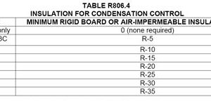

2009年IRC
不管我们是否同意,以下是2009年IRC代码:
第八章-屋顶-天花板组件
R806.4.5 3种选择用于绝缘无排气的ATTIC组件
5.1只透气-闭孔泡沫
5.2只透气-开孔泡沫。除了
透气性直接安装在结构护套的下方,
刚性板或薄板绝缘应直接安装在上面
按照表R806.4规定的屋面护套进行冷凝控制。
5.3不透气、透气。air-impermeable绝缘
应直接与屋顶底面接触
结构屋顶护套按表R806.4规定进行冷凝
控制。透气性绝缘应直接应用于下面
air-impermeable绝缘。
在这三种情况下,你最好有良好的水分管理细节和良好的安装。
