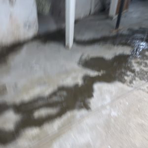

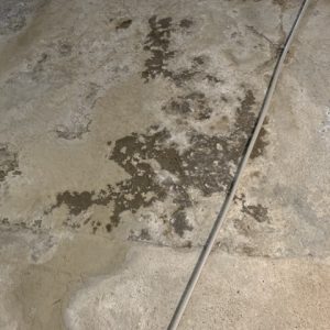

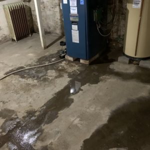

我也有类似的问题。我地下室的墙是石头砌成的/没有地基的碎石。之前的业主浇筑了一层薄薄的混凝土。你可以看到一些混凝土被破坏的地方有泥土。房子很稳定,但地下室潮湿。大部分是水分,如果有大量降雨,你可以看到一条小溪。我做了一些评分工作,这对我很有帮助。然而,我仍然有一些领域需要解决。图片是在一场小冬雨之后拍摄的。
现在,我没有钱像在画廊那样建一个外围排水道。在我们买房子之前,我安装了两个污水泵。考虑到我们没有根基,我对此很担心,但一位结构工程师表示,在未来100年里,这应该不会有太大影响。
所以我还能像以前地下室的图片那样做吗?还是我要把那块旧石板拆掉。在地板上增加8英寸会增加一些高度,但我们不需要地下室的空间。
利奥
我也有类似的情况,所以我热切地等待着史蒂夫的回复。我的警告是,我完全愿意打破并挖掘出小板存在,但不确定我能找到多深的沟底。这是受原始碎石地基底部的限制,还是我需要保持在碎石地基底部以上xx英寸,以确保有价值的地方的土壤不受干扰?
