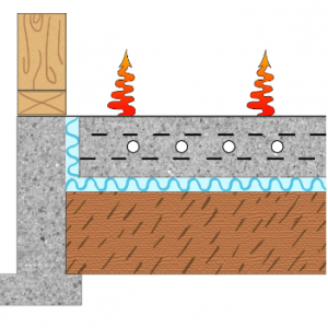

    我也在n的新加热板。加利福区。我没有找到很多关于如何倾吐一个新的板坯和在板坯之间的新的板坯和新脚的新的信息。当我同时浇注时,我该怎么做?驱动钢筋将泡沫保持在两者之间的地面?

      有素描的机会吗?我想象不出你要做什么。

        谢谢你的跟进。我试图浇筑板和基础都在同一时间,所以它看起来像这张照片(courtesy radiantec),我有EPS在脚下和之间的基础和基础。我在立足点外面有木制的模板,但是当我浇筑混凝土时,我如何保持垂直面泡沫(板和立足点之间的泡沫)在合适的位置?
        谢谢。
        1. Miggida||# 13
          附注:简单的做法是先浇筑基础,然后再浇筑厚板,但我想在卡车来的时候同时浇筑。
            马丁Holladay||# 15
            Miggida,
            您发布的插图显示了一个带有霜墙边界基金会的建筑物。倒入霜墙后,将板块倒在安装在霜墙之间的压实石头上。
            也许你正在安装不同类型的基础 - 一个加厚边缘的板坯?
