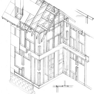

先进框架,也被称为最佳价值工程(OVE),是一个框架系统,旨在削减木材的数量,用于框架建筑到最低限度。高级框架是在20世纪60年代由住房和城市发展部开发的,作为建筑商降低成本的一种方式。
近年来,已有几十年历史的框架体系已被许多绿色建筑商采用。这些新的高级框架爱好者更关注框架系统的其他优点,包括能源和材料节省,而不是成本削减方面。
先进的框架如何节省木材
如果你想采用先进框架的每一个原则,以下是你需要做的:
- 设计房子的尺寸要符合2英尺的尺寸。模块。
- 从16日在开关。-中心框架至24英寸。-中心框架,用于托梁,螺柱和椽。
- 将墙、地板和屋顶框架堆叠起来,使椽子、支柱和托梁都对齐。
- 从双顶板切换到用钢带或拼接板连接的单顶板。
- 去掉千斤顶螺栓;相反,用钢夹(Simpson HH头吊架)来支撑头。
- 省略山墙和其他非承重墙上的标题,并确保标题的大小正确。
- 用石膏板夹将三柱角转换为两柱角。
- 在分隔路口使用梯挡。
- 在某些情况下,省略结构墙护套,替代t型斜钢支撑。
