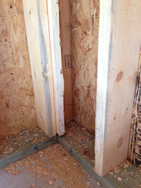

它的干墙用的是1格的枯木基本上是通过洞来防火的。

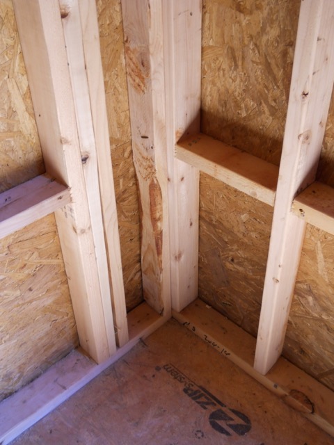

这与t型墙问题类似。标准的做法是在角落上用三个螺栓和积木,这样你就不能隔离它了。这是它的样子(右)。
先进的框架替代方案是使用三个螺柱,但留下一个开口,以使绝缘回到角落,就像这样(右)。
在东南部这里通常被称为加州角。我不知道在加州叫什么。也许只是一个角落?

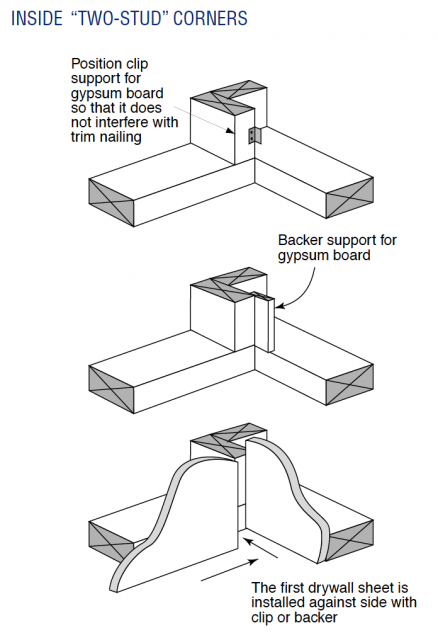

我上面提到的DOE事实表还展示了如何做一个双螺柱角。这是图表(右边)。
它使用更少的木材,为你提供更多的隔热空间。看看情况说明书了解更多细节。

  1. 罗伯特Opaluch||# 1
    详情请
    你能提供更多的细节,或者一个图表,来说明照片描述的内容吗
    "干墙用枯木做的" "什么东西能通过空腔防火"
    谢谢。
    对Robert Opaluch的回应
    罗伯特,
    和你一样,我也不熟悉艾莉森的术语。一定是格鲁吉亚的行话。
    “本质上是防火”的2x4是水平的2x4钉子,安装在螺柱上。
    Allison所说的“1-by deadwood”就是我所说的垂直钉钉器,用来固定墙角的石膏板。
    Allison A. Bailes III,博士||# 3
    对Robert Opaluch的回应
    罗伯特,抱歉让你误会了。马丁的答案是正确的。文章中的第四张照片展示了我试图描述的一个例子。枯木是,我相信,1x4,钉在内墙的T和干墙钉在上面。
    防火屏障就像我在梯子t墙中描述的梯子部分,除了2x4是钉在水平而不是垂直的长维度上。这可以防止梯子“台阶”后面的玻璃纤维受到压缩,但增加了热桥。
    这样说得通吗?
    马尔科姆·泰勒||# 4
    划分交叉帧
    由于其他原因,三个螺柱的交集是一个糟糕的细节。因为钉子不能钉在一起,所以很难保持角的直线。
    我们使用下面所示的变体,而不是梯子。其中一个主要的好处是,两个2'x6 ' '的交叉口作为一个指导的位置,隔断,所以一旦外墙站立,你不需要测量或铅垂线隔断墙。它还提供了连续的后援在角落。如果你在添加室内装饰或内置装饰,这通常是有用的。
