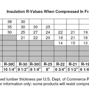

    所以我理解压缩球拍可以增加实际球拍的r值。难道压缩电池(比如R-19到2x4的墙壁)也会降低墙壁的绝缘性能吗?
    马丁Holladay||# 5
    压缩玻璃纤维球拍
    迪伦,
    压缩玻璃纤维电池会降低电池的r值,但每英寸的r值会增加。
    压缩R-19(公称厚度为6.25 in.)r值为3.0 /英寸)到3.5英寸。深腔,就没有R-19了。你得到的是R-13(每英寸3.7 r)。你只是增加了每英寸的r值,但降低了电池的r值。
    在过去,2x4墙的标准球拍是R-11(每英寸R-3.1),所以买一个R-19球棒并把它压缩到一个2x4洞是有意义的,假设你想要R-13。
    然而,现在玻璃纤维电池制造商已经响应要求,要求更密集的绝缘,并有可能购买R-15电池,用于3.5英寸。腔。
    另一个压缩数学的例子:如果你拿一个R-30电池,其公称厚度为9.5英寸。(每英寸R-3.1)把它压缩成一个2x6的腔,就得到R-21(每英寸R-3.8)。你降低了电池的r值,但你增加了每英寸的r值。

  7. 迪伦艾德||# 7
    玻璃纤维
    谢谢你的英语和数学解释从来没有和我同步很好,现在我明白了。换句话说,把大一点的球棒塞进小一点的球洞里,每英寸的r值会增加,但会降低球棒本身的整体r值。因此,为微小的边际收益增加成本。
    马丁Holladay||# 8
    更多关于玻璃纤维压缩
    迪伦,
    下面是Owens Corning压缩玻璃纤维球拍的r值图表(点击图片放大):
  9. Aj Builder,纽约州北部6a区||# 9
    迪伦密实填充绝缘是一件好事
    玻璃纤维球拍如此便宜,效果如此差,所以选择每英寸R值最高的球拍总是值得的。

    压缩玻璃纤维:欧文斯的图表很有趣,有时每英寸R会增加,有时会减少。将绝缘材料压缩到一定程度,玻璃纤维就会成为导体
    如果玻璃纤维不够紧凑,在绝缘层中空气流动会造成对流热损失。这就是为什么纤维素比玻璃纤维工作得更好。压得太紧,没有足够的空气空间来充当绝缘体。这就是为什么压缩在一定程度上有效,然后反过来。

    4.如果你用特殊的方法来压缩玻璃纤维电池——例如,用水压机——当然,你最终会挤出大部分的空气,并达到一个点,在这个点上,每英寸r值增加的曲线变得平缓,然后开始转向另一个方向,每英寸r值减少。然而,您将看到Owens Corning表中的所有示例都显示了压缩导致的r值的增加。
  21. 比尔Gosman||# 21
    比尔回应马丁
    绝缘压缩:我想我看错了奥因斯图表。我只是觉得有趣的是R-15在2x4的墙壁上显示为4.28 R /英寸,R-19在同样的墙壁上是3.7 R /英寸但在同样的2x4的墙壁上的R-21绝缘又上升了。我想这取决于从上到下或从右到左阅读图表
  22. GBA编辑器
    马丁Holladay||# 22
    压缩垫
    比尔,
    造成这种困惑的原因是,制造商为2x4墙设计了三种蝙蝠:R-11蝙蝠、R-13蝙蝠和R-15蝙蝠。很明显,这三种蝙蝠每英寸的r值都不同。(R-15球棒比R-11球棒密度更大,价格也更贵)。
    如果您选择某一特定的蝙蝠,并观察相同的蝙蝠在不同的空腔中表现如何(这是指,如果您比较同一列的数字,而不是同一行),您将看到压缩蝙蝠每英寸会增加其r值。
  23. 比尔Gosman||# 23
