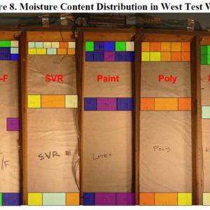

    后来,在拆卸壁,我们计算出,为什么SVR单面(即,面材附接至棉絮)的原因是湿润比SVR片:它是安装方法。我们被要求安装面棉絮产品插图钉(是的,这使我感到疼痛)。插图钉瓦楞机创建于内部的巨大烟囱,瞧 - 对流循环一个完美的设置,以绕过蒸汽缓凝剂。退房MC图图8 - 的有些潮湿的螺柱海湾,那里的对流循环会打的右上角护套。比较遗憾的是PDF的质量差 - 一个更好的版本接在这里。

    “两类蒸气延迟器(牛皮纸面对型BATT和PA-6 [膜])提供了可接受的性能,如果蒸汽控制层未被对流气流旁路。这两种材料都允许在内部干燥偶然的水分,如果内部条件在比装配腔的较低露点处。
    I级蒸汽缓凝剂(聚乙烯)在这些墙壁中也具有可接受的性能。虽然由于向内的蒸汽梯度,窗台板木材的水分含量在夏季有所增加,但仍在安全范围内。然而,使用完全不透水的蒸汽控制层,如聚乙烯,避免干燥到内部;湿气的来源可能包括从饱和的储层中向内的蒸汽驱动,以及偶然的水泄漏的干燥。”
