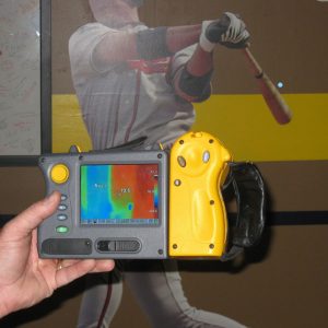

“删除”
这张照片是大约10年前拍的,当时我刚开始做生意。注意它笨重的红外摄像头。这张照片显示了一个内部螺柱腔被用作从阁楼到一楼天花板的供应静压室,在那里木托梁作为一个静压室供应这个2层板住宅。奇珀·琼斯的画像后面长出了霉菌。
