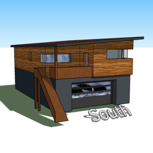

日出之家是一个原型建筑(到目前为止,它没有无限的预算,它仍然是我的家,而不是我昂贵的实验室),有许多非常规的想法。扩散开放墙组件、具有绝缘内部质量的基础和太阳能热加热系统由寒冷气候住房研究中心通过许多传感器、数据记录器和BTU表独立监测。一旦所有的修补和微调完成,系统将实时在线,所有感兴趣的人都可以跟踪它的性能。到明年,我就会对所有东西的表现有一个真正的看法,我们也会有数据集来支持这样的讨论。到目前为止,我已经重新设计了很多东西,并追求新的想法,今年我将进行测试。我从未声称自己已经找到了答案,多年来我们犯了很多错误,也吸取了非常宝贵的教训——我每天都在寻找更好的解决方案。在北美,季节性蓄热被认为是不切实际的解决方案,但在整个欧洲有许多非常成功的项目。我每年在欧洲参加的建筑会议与我在美国所经历的非常不同。

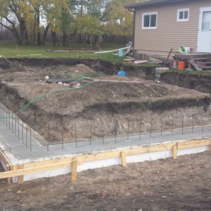

SunRise住宅在超绝缘基础上有180吨的被动式存储能力。我选择沙子是因为它非常便宜,容易工作,放置时有95%的压实度。加厚板可以使用,但价格昂贵,体现能量很高,在这样的规模是不切实际的。自2月16日以来,没有任何活跃的热量,房子保持在华氏68至72度之间,夜间室外温度持续冰冻,高达-28华氏度。查一下费尔班克斯最近两个月的天气记录。没有趣闻轶事,没有推销说辞——但想想大楼里的热飞轮需要有多好才能实现这一点。我觉得这很神奇,不是因为我设计和制造了它,这不是重点,重点是它实际上可以很好地工作。是的,毫无疑问,如果没有承载质量的基础,就不可能维持两个月的内部温度。这当然也不是什么新东西,已经被其他人成功地做了很多次。我们还在这里争论呢。 Business as usual. Passive solar heat gain is the ONLY free energy we can capture. And to me at least that has potential and appeal…
该设计的其他功能是将所有的灰水管道移动到有条件和绝缘的空间中,并通过这些管道连接消除了许多未被考虑的热桥,这些管道连接通常在寒冷的地面和绝缘空间之间建立物理连接。这也作为一个巨大的排水热回收水槽。在我看来,这些都是巨大的优势。我甚至不愿意说这一点,因为它引发了混乱——我可以主动从我的太阳能集热器转移热量到秋天的沙床,在家里进入冬天之前储存额外的热量。由于该系统的主要功能是被动太阳能热获得,因此当热能流处于主动状态时,它是无法控制的。热进热出。这就是为什么我现在或夏天不加热它,因为我只会过热而不舒服。
我之前在给马丁的结语中说过,地基中的沙子要么是一场灾难,要么可以增加巨大的价值。只有当大量的被动式太阳能热能可用时,这才有意义——这是必不可少的。用木头或锅炉加热这样的大地基是适得其反的。它需要绝缘并且在有条件的空间内工作。

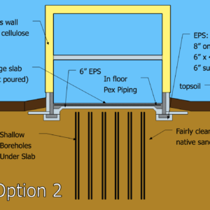

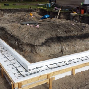

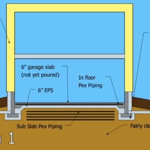

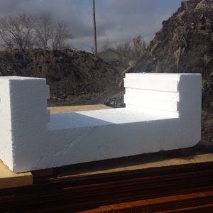

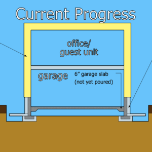

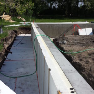

我正在建造我们的家庭车库,上面有一些生活空间。基础设计让我利用这个机会尝试实现一些储热能力。我在马尼托巴省西部。该建筑将被彻底绝缘和空气密封(仍在寻找头顶车库门和门槛的解决方案),与其称其为车库,不如将其视为你停放汽车的被动房屋。
我已经包括了一些图纸和照片的进展到目前为止,但我现在接近需要承诺的管道/保温配置在楼板和下面。我非常感谢任何关于子板绝缘应该放在哪里(和多少),以及子板水循环管道的位置的建议。
我的目标是更好地利用朝南窗户的被动式太阳能加热,并利用我的真空管集热器产生的低热(目前提供我的大部分DHW和一些空间加热,我的房子直接毗邻这座新建筑)。虽然我不打算让我的房子/车库脱离电网,但我希望在未来设计一些脱离电网的建筑,并认为热存储将是方程的一部分。我想从这个项目中获得一些关于未来项目的见解。我的设想是,这样的离网建筑可以实现空间供暖和DHW要求,而不需要持续的木材或化石燃料供暖。
我附上了一些图纸,以显示我的进展到目前为止,并说明两种配置,我一直在考虑。虽然我想保持系统尽可能被动,我希望使用一个(非常小的)水对水热泵从我的子板存储时,需要拉/推热量。我希望有时通过直接泵送热传导流体(水)将热量从平板推/拉到子平板管道,其他时候使用热泵。在很多方面,我相信我这里有一个小的次板状地热田,它可能比一般的储热能力更好。我期待大家的想法和建议。
Eric Bjornson的回答
埃里克,
自从这篇文章写出来以来,我的观点一直没有改变。试图在建筑物下面的土壤或沙子中储存热量是对传递热量所需设备的浪费。可储存和回收的有用热量太低,不足以证明设备的资本成本。
Martin Holladay的回复
过去几天,我一直在阅读GBA上有关热储/砂床/季节性储储等的帖子和评论,对这些回应感到很兴奋。然而,就我提出的概念而言,我不会不同意你的观点,因为它不是为电网连接的建筑供暖的最低生命周期成本方法。然而,如果考虑到寒冷气候下未连接电网的建筑/社区的解决方案,我认为探索路基蓄热的合理成本选项是有一定可信度的。有人可能会说,如我的图纸所示,在基础上增加蓄热装置的边际成本仅仅是安装子板pex管道和任何相关的泵和控制的成本。虽然现在价格昂贵,但我希望小型W-W热泵和简单控制有很大的降价空间。
Eric Bjornson的回答
埃里克,
要小心使用热泵从地基下的土壤中去除热量的任何计划。如果你移走足够多的热量,你的房子下面的土壤可能会结冰,这对你的地基不利。
