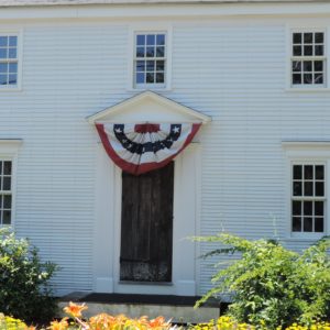

我该如何处理我的旧窗户?
这往往很难决定是否替换它们,修复它们,或让他们仅仅会是这样的
修理或更换?仅仅因为一扇窗户旧了,没有高性能的玻璃窗,并不意味着它不值得保存。
如果你想降低你的能源账单,你可能已经堵住了家里的许多漏气处,并在阁楼地板上增加了隔热层。现在你可能会想:“我们该怎么处理我们的旧窗户?”
不幸的是,这个问题没有明确的答案。有时留下旧窗户的方式是有意义的。有时修复Windows'挡风雨道并添加Storm Windows是有意义的。用新的节能窗户取代旧窗户有意义。
在提供一个框架来帮助您决定要做什么之前,解决几个关于窗口替换的基本问题是很重要的。
新窗户能节约能源吗?
这里是个好消息:如果你安装新的节能窗,能源费用将下降。
坏消息是:你的账单不会像窗户推销员承诺的那样减少。事实上,你的新窗户将在你的能源账单上节省很少的钱,这一投资的回收期可能超过100年——远远超过新窗户的寿命。
在所有密切关注更换窗户可节省能源的数据处理人员中,没有人比波士顿能源顾问迈克尔•布拉斯尼克(Michael Blasnik)更可信。布拉斯尼克掌握着数百万美国家庭的公用事业账单数据。布拉斯尼克在波士顿举行的建筑能源12会议上解释说:“我研究了很多窗户更换的数据。“我听销售窗户的人说,如果你换掉所有的窗户,你可以节省50%的取暖费用。事实上,更换所有窗户所节省的能源通常是供暖能源使用量的1%到4%。”
公司夸大的营销宣传……
