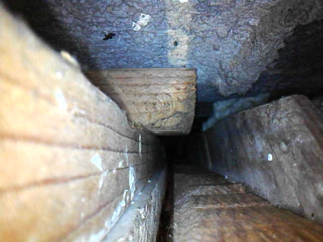

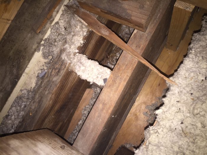

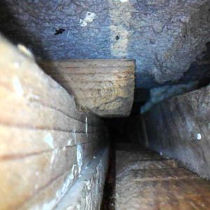

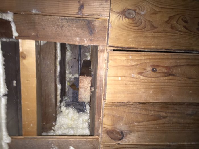

    这三张照片是在房子前面一个新修过的膝盖墙空间的山墙末端拍摄的:
    1.山墙结束 - 注意螺柱平行,不垂直于房屋的末端。螺柱来自下面。地板托梁似乎钉在螺柱(?)。然而,垂直托架中有水平板和其他块。
    2.接近腔
    3.关闭。左边的石头是石墙的顶部,在第1楼的过渡(石墙遇到壁板)结束。注意这张照片可能在房子里的这些垂直托架方面捕获了最佳密封区域。屋檐更难以进入,绝缘体知道我会检查!向左(即,在大量泡沫后面),空间与照片中的照片中的区域一样泄漏,曾经是。
    如果这是气球框架,水平的积木和木板肯定会阻挡一些空气,但它在功能上也很容易漏气。绝缘体告诉我,他们在阁楼的山墙两端密封了类似的“缺失的顶板”,但我只能在纤维素被吹进来之前粗略地检查一下。在某些时候,当我在那里无论如何,我可以QA/重做那些如果需要。我敢肯定,屋檐上“缺失的顶板”密封得不太好。但我们使用了硬质泡沫将热边界移动到屋顶,在膝墙内部的屋檐是相当密封的。

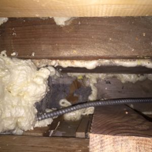

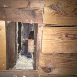

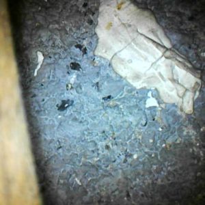

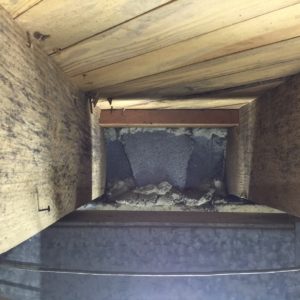

    还有一张相关的照片,是在隔热层升级之前拍的。这是在屋檐下的膝盖墙。设置是非常相似的,但可能有第二个垂直腔,上面的山墙端没有。从远到近:
    1.底,通常未放气的
    2.远腔与石墙有关(您可以感受到砂浆)。
    3.近空腔反映了上面描述的空腔(即,明显的1层“气球框架”,没有顶板和水平块)。
    基于我读过的一个帖子在这里,我指示绝缘体密封近洞,但让远洞打开,让石头风干。我无法对这一工作进行QA,所以我不确定它的密封效果如何。

    爱默生,这是一个有趣的集会。我见过很多建造房子的不同方法,但这对我来说是一个新方法。在没有亲眼看到的情况下,很难给你建议,但我的最佳猜测是,最安全的做法是在顶部留出一点缝隙,这样墙壁就可以干了。
    我想你没有提到你的气候区,但是如果你住在一个下雨的地方或者你在室内加热的地方——如果你是绝缘和空气密封的,你可能会这样做——关闭这个组件可能会产生与湿度有关的问题。我会尽可能地密封内部,但让外部风干。
    如果你想要额外的r值,你可以在内部增加刚性绝缘。或者用连续绝缘和新的包层包裹外部,但这可能不会发生....

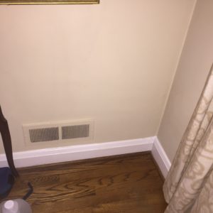

    我们的卧室在一层楼高的房子里,框架和一层楼的其他地方一样——回想一下,我们是披着斗篷的。照片:
    从房间里面的角落。我拉回了松散,漏水的四分之一圆形,发现了干墙的地板和底部之间的近1/4“间隙。我将探针相机融入那个空间。一旦我们诊断和计划,我们将删除所有季度,填缝或泡沫整个差距,然后重新安装四分之一轮,除非我们被否则建议。

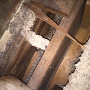

    迈克尔队,
    还有一张照片,如果这脱落了任何光线。这是一个楼层托架湾,从下面占据了地下室爬行空间。您可以看到煤渣块墙,坐在石头外部,以及运行L> R的管道。您还可以看到上面的1层壁的底板看起来像底板,这在地板托梁上被缺口。我用刚性泡沫阻挡这个“轮辋托梁”。
