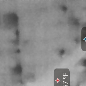

    还没切干墙,但我用红外相机拍了照。不好看…注意那些黑色的区域…那是寒冷的进入。
  6. 阿波罗年代||#6
