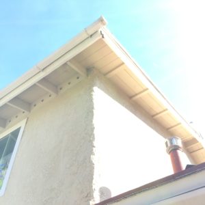

      我非常清楚的前/后边缘的屋顶(削减目前的屋顶回拱,折叠空气膜的底部护套到拱区,新的顶部护套以上的泡沫悬挑创造新的屋檐)。
      屋顶的斜边/侧边需要做什么?边缘椽和悬臂支撑梁目前似乎嵌入了灰泥墙。我是否应该把这个留在原来的位置,并在新的上层护套(在泡沫上方)上增加一个短的悬垂,以扩展面板?我是否应该打开两个边缘椽湾,并喷洒泡沫,以更好地密封这些以及?

    Q。“屋顶的斜边/侧边需要做什么?”
    我想你说的是屋顶的耙子。(屋顶有一个或多个平面。屋顶的每个平面有四个边:檐、脊和两个耙子。)
    我真的不明白你的问题,但我认为你是问,“我怎么修剪耙?”如果要添加现有的屋顶上面厚厚的硬质泡沫护套,你通常需要2个木材在屋顶的周界封闭硬质泡沫。例如,如果你想安装硬质泡沫为5.5英寸厚,你需要在屋顶的周边的2x6的。然后,你将用修剪卷料(金属闪烁)或您选择的装饰板的2x6的。花式成型打造阴影线是可能的,但可选的。
    1. 特拉维斯牧羊人||#10
      我的问题更多的是,我如何确保空气屏障是最好的密封椽附近的耙子?对于拱腹,膜将折叠在屋顶甲板上,并喷洒泡沫将填补拱腹和顶板之间的任何缝隙。在我的屋顶上,耙子附近的椽子完全嵌在灰泥里。灰泥本身可能是一个很好的密封,但覆盖物将正好在它上面。当在这个区域放置护套时,在椽子顶部填缝是否足够密封?
    马丁·霍洛拉||# 13
    特拉维斯,
    Q。“当在这一区域放置护套时,在椽子顶部加堵堵漏是否足够密封?”
    答:我也会这么做。也许这并不完美,但这是最好的方式。
