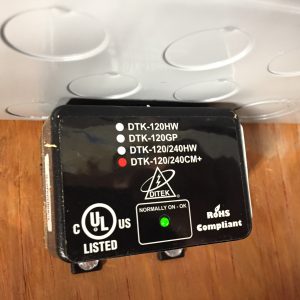

        我使用的小单位来自ditek:
        https://www.diteksurgeprotection.com/products/ac-power-industrial-protection/63-dtk-120-240cm
        就像在图片中一样,这是我在家里安装的那个。亚马逊的52.21美元。
        这是我的“小”保护者。我有一个“大”的(多相器单位,远远超过50美元)在我的ATS。

        1. 史蒂夫Grinwis||# 15
          谢谢你。将订购一个。
            Zephyr7||# 17
            没有问题。为了获得最佳性能,您希望保持与该单元的连接线较短。不是扯得很紧很短,但你不会想要多余的线圈。保护器本身需要断路器保护,所以将它从双极断路器上卸下(你必须确保你的服务的双腿都受到保护,使用双极断路器是最简单的方法)。我的是15A双极断路器,它给我的井泵供电。
            我建议定期盯着保护LED,特别是在任何大型雷暴或疑似的权力问题之后。如果该LED熄灭,则需要更换保护器。
