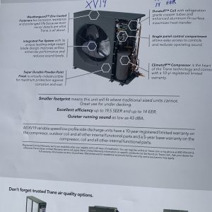

    我在研究特灵XV19的时候真的很感兴趣。我发现这是一个三菱城市室外机,设计得很小,非常安静。特灵/三菱合作伙伴关系。它可以从25%调节到100%这对于中央风格的系统来说非常好。SEER,尤其是Hspf看起来真的很好。暖通空调公司必须是特灵黄金或白金之类的,经销商甚至可以提供它们,我当地的经销商不知道它是什么,没有见过,但那几乎是三年前的事了。

        性能规格非常好,特灵将其列为可变系统的值。我甚至无法从特灵经销商那里得到一个报价。

    嗨,Tanton,我也来自蒙特利尔(南岸),我在谷歌这2个热泵时看到了你的帖子,祖巴是由公司推荐的,该公司给了我一个报价,以取代我现有的14年的系统(报价是15 000美元,42000英热单位,型号是PUZHA42NHA5)。最后你觉得你的生日怎么样?在特灵的网站上,他们说XV19低至43分贝,我认为这比Zuba(49分贝)要低得多,但我不知道在我所在的地区有任何公司在销售它们,Zuba的卖点似乎是它有资格通过RénoClimat获得新的联邦信贷。
