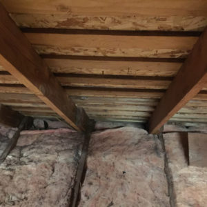

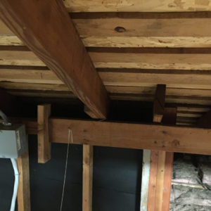

    我沿途遇到了一些问题。我想跑你,看看它们是否很重要。附图说明了该点。
    1.檩。现有的屋顶在护套下面有檩条——见两幅图。我理解,为了防止护套内部凝结,绝缘材料应该直接应用到护套的下面。这将是一个问题,因为我已经打算使用岩棉。我应该切换绝缘类型(可能是无表面玻璃纤维)或间歇间隙“没有什么大不了的?”我的风险承受能力较低,所以我倾向于基于经验的已知好的解决方案。或者回到屋顶通风装置?我宁愿不要,因为我有点喜欢不排气的集会的想法。
    2.没有通风的大教堂天花板上现有的玻璃纤维-见顶部图片。我更喜欢保持这种材料在地方,如果可能,因为移除它也意味着拉和更换OSB。我的理解是,在这些区域使用玻璃纤维是可以的,只要在屋顶的外部有一个不透气的隔热层。请证实。我计划在屋顶上使用2x 1”交错接缝的polyiso板材,每一层都用胶带,加上OSB的基础层将用胶带。

    4.天井上的屋顶延伸-见底部图片。屋顶延伸到一个未封闭的天井区域。虽然没有顶楼通风口,但空气可以从椽子间与顶楼的主要部分连通。我是否应该在连接屋顶的地方用大坝隔开,并在大坝后面直接隔离阁楼?尽管这将把空气困在屋檐和大坝之间的椽湾,但似乎没有机会形成或积累水分/冷凝。

    Q。“现有的屋顶在覆盖层下面有檩条——见两幅图。我理解,为了防止护套内部凝结,绝缘材料应该直接应用到护套的下面。这将是一个问题,因为我已经打算使用岩棉。我应该切换绝缘类型(可能是无表面玻璃纤维)还是间歇间隙没有什么大不了的?”
    答:这没什么大不了的,只要你在工作中注意气密性就行。您将需要在岩棉绝缘的内部一面的空气屏障。
    Q。没有通风的大教堂天花板上现有的玻璃纤维——见顶部图片。我更喜欢保持这种材料在地方,如果可能,因为移除它也意味着拉和更换OSB。我的理解是,在这些地区使用玻璃纤维是可以的,只要屋顶外部有不透气的绝缘材料。”
    答:是的,你是对的。如果将刚性泡沫安装在现有的屋顶护套上方,椽子之间的玻璃纤维绝缘可以保持在它的位置。

    Q。“天井上的屋顶延伸——见底部图片。屋顶延伸到一个未封闭的天井区域。虽然没有顶楼通风口,但空气可以从椽子间与顶楼的主要部分连通。我是否应该在连接屋顶的地方用大坝隔开,并在大坝后面直接隔离阁楼?尽管这将把空气困在屋檐和大坝之间的椽子里,但似乎没有机会让水分/冷凝形成或积聚。”
    答:以下是两项原则:(1)排气阁楼或通风大教堂天花板需要在拱门处进行空气入口。不应堵塞这种空气入口。
    (2)您需要知道您家的热边界是在哪里 - 室内和户外之间的边界。热边界需要一层绝缘层,其具有与绝缘体相邻的空气屏障。因此,如果这些椽子之间的空间是家庭空中障碍的一部分,则需要在椽子之间阻挡(例如,刚性泡沫矩形),以气密方式安装。
    另一方面,如果这个区域的两侧都在室外,你就不需要在这里设置空气屏障。
    如果你在这里安装堵塞器,如果需要,你也可以在堵塞器上方创建一个通风通道。

    在连续的覆盖层下的水平木材是跳跃式覆盖层(而不是檩条),用于原1981年住宅的木瓦、瓦或石板屋顶(?),但在某些地方重新屋顶时覆盖了OSB。
    简单地填充壁炉在没有切割它,但潮湿的喷涂“稳定”纤维素(或潮湿喷涂的JM蜘蛛),可以工作,尽可能地吹滤网。半磅密度开放式电池聚氨酯喷雾泡沫也可以在那里得到你,有时比上述更便宜。
    在美国气候带3,你只需要U-factor为U0.030就能满足代码最小值,即R33.3的“整体装配- r”。内部与外部空气电影增加了R1,跳过衬板的综合平均R + OSB是另一个R1,另一个R0.5绝缘,等,和带状疱疹添加一些,所以你在良好R31 Thermasheath,离开一切仅在蛀牙。如果有skip-sheathing潜力的部分,只有R19s热绕过存在于跳过衬板之间的通道,和它可能会钻&填补纤维素外,如果你担心,但只要整个屋顶是由气密热旁路的风险很低。
    在阁楼地板上的绝缘层上的非天花板部分上,您只能计算屋顶甲板上的内容,而不是阁楼地板,但只要上面的裕度很大,就不需要去除在上述甲板泡沫的R值上的第3区的IRC规定R5。使用2“回收的屋顶Polyiso应该是非常湿度的水分安全,没有内部气旋阻滞剂,但是你需要3”屋顶泡沫+椽子充满绒毛,以确保击中U0.030性能水平。
