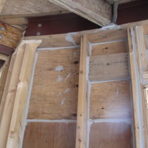

我们已经粘贴了OSB的接缝,并粘贴了两层硬质泡沫保温材料的接缝。我还需要空气密封osb内部和螺栓之间的接缝吗?

    如果你问你是否需要运行一颗嵌缝珠(工作从内部)沿着90度角的OSB遇到一个螺柱,答案是没有。
  3. 粘土Whitenack||#3
    抱歉我没说清楚,马丁。但是的,我指的是墙的内部,在那里的螺栓和osb相遇。就像你在2011年的一篇文章中所做的这张照片一样。
  4. Steve Knapp乔治亚州||#4
    通过密封内部,我指的是在这张图中说明的详细类型://m.etiketa4.com/sites/default/files/GBA_INDIVIDUAL_PDF_FILES/GBA_PDF_Series-5/5-02002.pdf
    马丁Holladay||#5
    粘土,
    谢谢你的照片,我以为你是这个意思。考虑到你采取的其他步骤,这种类型的填缝是不必要的。
