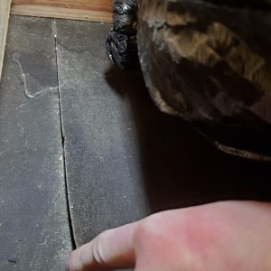

  6. Trying2save||#9
    事实上,我很兴奋,他们是一个活跃的线程关于我的情况。
    目的:对未完工的独立车库进行空气密封。
    地点:TX中部(乡村)(夏季炎热,冬季多风)
    我有几个音乐dap亚历克斯琼斯加上从以前的项目,并想知道,如果建议使用,以帮助密封的一些地区,有内衬房屋之间的墙螺柱和护套之前,我安装隔热蝙蝠。
    我有5管阿历克斯,它能保持一个seel吗?我也有一些1/2在聚板,我认为会很好地夫妇dap Alex加。我该怎么办?
  7. Trying2save||#10
    照片
  8. Steve Knapp乔治亚州||#13
    Trying2save,
    我不确定乳胶填充物是否能在框架移动时保持密封。(这也是不使用你正在考虑的切割和鹅卵石方法的一个理由。)如果我不能从外部进入组装,我可能会考虑粘贴建筑纸,并使用Prosoco(或类似产品)来填充框架的外部。让我们看看专家是否认为这些步骤值得努力。
    我建议阅读Eric的博客文章(链接在#4)并遵循他的建议。
