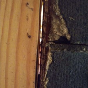

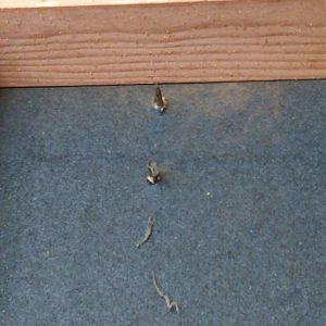

我有一个室内装修项目位于宾夕法尼亚州中部(气候区5)。这座房子建于20世纪60年代。新的乙烯基壁板,廉价编织的房屋包装,以及我们4-5年前安装的新窗户。在室内,我们拆除了现有的石膏和绝缘材料。外护板为纤维板,情况较差。看来纤维板护套在安装新的乙烯基壁板时受到了冲击。此外,它似乎没有housewrap没有正确安装,因为我找不到任何圈或切片,我已经被胶带。空气密封似乎是一个挑战。
除去乙烯基壁板,编织的房子包装,和纤维板护套不是一个选择。空气密封必须从内部进行。由于项目流程、结构修改、MEP粗加工和各种代码检查……我们大约需要4到6周的时间才能完成隔离。目前的气温是40多度或60多度左右,但4 ~ 6周后将达到30多度或40多度。
考虑到这一点,空气密封(从内部)和隔离墙壁组件的最佳方法是什么?封闭细胞喷雾泡沫可能不会是一个选择,由于人员可用性,温度和成本。切割和卵石法是可接受的方法吗?或者另一种方法是最好的?规范要求在墙壁组件的温暖一侧安装蒸汽缓速器。

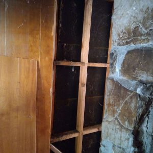

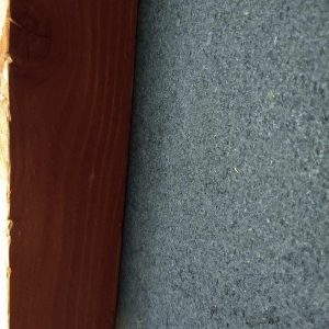

    我想知道你在这种情况下做了什么?我几乎处于同样的处境:试图用浸渍沥青/毡的纤维板来隔离房子。外面的壁板是木板和木条,他们放了一些房屋外墙的材料,而护套显然是纤维板。我很困惑如何向前移动与绝缘和密封内腔。
    你解决这个问题的方式真的很有趣。
