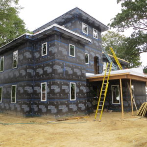

  4. Floris Keverling Buisman.||#4
    大卫,
    塞罗克斯本身不会成为一个很好的空中载波 - 它只是吹风,并不完全密闭,也没有足够的稳定/耐用。
    选择外部空中波载波时 - 检查报告的ASTM E2178 - 数字应该非常低(几乎超出了实验室的功能) - 这是VAProshield的情况Solitex Mento.我们进口475并已用于一些使用Proclima气密系统(包括Tescon Tapes和垫圈/粘合剂)的一些非常密闭的项目(远低于0.6ACH50)。就像马里兰州这个项目一样。
