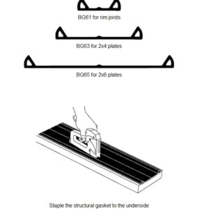

我房子的2×6窗台可能会悬在楼板边缘一英寸左右。由于只有一个加厚的边缘会与混凝土接触,Conservation Technology公司的EPDM基板垫圈还能提供有效的空气密封吗?
镜头转
    2x6英寸宽。如果你的2x6窗台是悬臂1英寸,这意味着大约4.5英寸的窗台将与混凝土接触。
    所以你应该从Conservation Technology公司购买BG63垫圈——这种3.5英寸宽的垫圈专为2x4钢板设计——而不是为2x6钢板设计的BG65垫圈。请看下面保护技术网站的插图。
