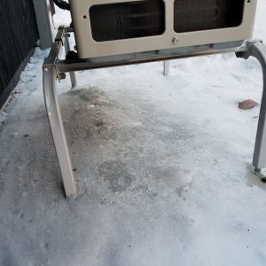

这是我在2019年帮助设计和建造的一座房子,位于明尼苏达州北部,气候区7。主要的热源是三菱PVA-A24AA7-1,这是一个中央管道多位置空气处理器和PUZ-A24NHA7室外机。空气源热泵工作得很好,室内温度保持在68°F,即使室外温度降至零度以下。当热泵不能再维持所需的温度时,有一个电静压加热器将接管。电/取暖费用非常低,业主和我都对空气源热泵在家庭供暖方面的表现感到满意。
643 .我们的室外机下方有结冰的问题。这张照片显示了在过去的几个月里形成了多少冰,我们还有2到3个月的取暖季节。室外机的冷凝水已经积聚在机组下面,现在朝向房屋,并开始流过车道。如果有人在寒冷或非常寒冷的气候中遇到这个问题你是如何解决这个问题的?

    很想知道人们对这里的融霜量有什么看法,这是否表明了什么,或者只是在气候条件下很正常。

    会认为一桶冰融化就能让你度过冬天,而在春天,稍微美化一下风景就能改变浮冰的方向。也许如果有足够的服务回路,把外面的单位只是稍微远一点,也许远离车道,它也会有帮助。我们可以建一个闪光装置,让冰远离房子
    1. 兰迪·威廉姆斯||#10
      谢谢你的回复,Keith,实际上我们去年就遇到过类似的问题。我们抬高了热泵,把它移到离房子远一点的地方。计划采取不同的策略,但我们必须等到明年夏天所有的冰都融化之后。

    温度是多少?我不会在低温(在我的位置是10-15华氏度)下结很多冰,因为空气中的水分含量很低。每年有1-2天的冻雨是当冰堆积起来的时候——这通常是当我没有清理我的排水沟,水滴落在裂缝上的时候。我怀疑这是否是冷凝物,或者你有另一个水源。
    1. 兰迪·威廉姆斯||#11
      嗨,杰,我们在冬天大部分时间都是十几二十岁,有几天体温在零度以下。到目前为止,冬天对我们来说非常温和,但今年结霜的树比我记忆中的还要多。高于正常湿度导致凝露。
      1. 杰伊托马斯||#18
        试着把其中一个贴在底部。
        https://www.amazon.com/ABN-Automotive-Electric-Silicone-Heating/dp/B079G7P27S
        应该足够把冰挡在外面了。我猜你需要一个100瓦的版本。即使把它压在冰冻的金属上,它也能很好地粘住。

    这个冬天我们(在MN)有温和的温度,相对湿度高,他们称之为冰雾。可能是造成这么多冰的原因。一些有创造力的人会想出一个解决办法。热电缆之类的怎么样。在某种程度上,它是液态水,如果可以的话,把它转移到远离房子的地方,然后开车。最好是接地管。第二年春天,在冷凝出口下面钻一个垂直的洞,直到霜冻线以下的一点。用ABS管或类似的管道。
    1. 兰迪·威廉姆斯||#12
      道格,你的想法正是我们的计划。我们有一个碎石地基排水沟还有一根管子从屋外五英尺的地方通出去。计划在室外机旁边埋一根4英寸的竖管。不幸的是,我们不能把它放在正下方,所以我们必须设法将冷凝物导入管道。我们将使用低瓦数的热胶带将冷凝液保持为液体。我确实收到了三菱的回复,他们说,冰下的单位是不典型的,并建议类似的东西。

    这个单元位于房子的哪一边?这可以带来不同:
    //m.etiketa4.com/question/mini-split-condenser-location-in-zone-5a
    对这个单元没有多大帮助,但对未来的项目有一些考虑。
    附件中的照片显示,我们的单位在2019年初极地涡旋(-23ºF)开始的北侧。几天后,最糟糕的情况过去了,在装置正下方又有了几英寸厚的冰,但还是没有你的装置显示的那样。
    我们在气候带5区,但即便如此,你的单位周围和上面似乎都结了很多冰。如果这被认为是正常的,我会感到惊讶,即使是在气候第7区。
    我相信Dana和其他人会为你提供更多关于气候的信息……
    1. 兰迪·威廉姆斯||# 14
      谢谢你的回复,Eric,室外机在房子的北面,不幸的是,这是我们唯一可以放置它的地方。我们确实收到了三菱的回复,他们说这是不正常的,并给出了一些建议。我们的计划是在我们的地基排水系统上安装一根管道,从房子外面用管道输送。

    看起来像支持“3'+地上,远离一切”vs“低,附近的人行道或车道”安装。现在需要大量的除冰剂。

    考虑到你几个月都不会超过冰点,冰盖不可避免,这就变成了管理冰层的问题。
    我认为你可以倾斜设备,这样水从设备的另一边出来,远离驱动器,并改变坡度,让水远离驱动器。
    机组有加热的平底锅吗?
    热泵是过热型的吗?

      嗨,沃尔特,这是一套轻型商用集中管道系统。据我所知,不是高温。先见20.05。我确信室外机有一个加热的平底锅,否则冷凝水在排干之前就会冻结。我们有一些关于如何消除冰的想法,不幸的是,他们需要等到明年夏天。

    小心你的热泵周围的盐;即使是一点点的盐水融化也会导致线圈腐蚀。我在你的照片中看到的可以很容易地反映正常的操作,特别是在高湿度的条件下。只要线圈在每一个除霜周期中清除霜,排水盘没有填满冰,系统就在做它应该做的。业主可能需要定期撒些沙子,以减少打滑的危险,也许还需要在石笋到达公寓之前用锤子把它敲倒。

    绝对不要在设备周围使用盐基除冰器。盐会很快腐蚀铝。这是一个非常严重的问题,靠近海洋的天线通常在安装前喷上一层漆,以保护铝元素不被降解。
    我建议您在冷凝水排放管道上使用一种自动调节型的热胶带。我以前用过瑞化学的那个。这比一端装有恒温器的普通热胶带贵一些,但它们要可靠得多,质量也要好得多。他们还确保你没有热点和冷点沿着电缆,因为他们的操作方式确保了一个均匀的温度沿着电缆的整个长度。

    这就是为什么我认为朝南的暴露是有优势的,即使是持续低于冰点的温度,你也会从太阳辐射中得到升华。它是由房子墙上反射的辐射推动的。太阳可能不会以一种有意义的方式改变BTU的传输或效率,但它肯定有助于冰的管理。
