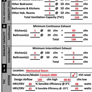

  1. 德林·布伦||#1
    我无法回答你的导管问题,但我确实注意到了潜在的ERV超大。
    你说你需要一个至少200CF的ERV。假设在这里200厘米。
    我将问题称为ERV的大小,因为使用Go-to公式找到了很好的大小规则:7.5CFM /人+ 3CFM / SQ FT或区域。
    既然你已经给了我们2700平方英尺面积由此带来的方程的那面81.添加一对夫妇住在房子的人只会碰到了几个CFM的要求。例如,两个地居民带来的要求96CFM。
    换句话说,您房屋尺寸的200个CFM ERV可以为您的住所提供大约15-16个个人的新鲜空气。
    1. 牙膏2020||#4
      嗨德鲁。
      请参阅我们的HVAC工程师向我提供的附件,以假设我需要200个CFM单元。如果可以,如果可能的话,我会喜欢它。另一项注意事项我们没有安装任何浴室风扇或闸门风扇。想要保持渗透到外部最小。

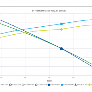

    呼吁188cfm提振,但更喜欢70cfm低速通风设计。我会建议Renewaire EV高级M或L.它的ECM具有双重的速度和上升到225 / 280cfm取决于型号。
    由于你的低速设定点低于100cfm,我怀疑m就足够了。L具有高的最大流量,具有较大的核心,因此在更高的流速下更有效,但在较低流量下,我不确定增加的成本是值得的。
    https://www.renewaire.com/erv/ev-premium-m/
    https://www.renewaire.com/erv/ev-premium-l/

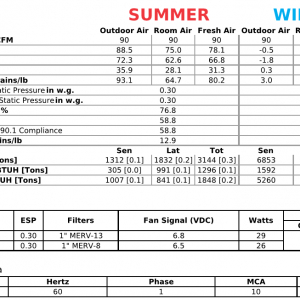

    你的供应商可以根据您的设备选型和设计的选择和OA条件下的性能进行建模。该次试图插通用HVI测试数据。我们已经附上他们为我创造了报告的截图。
    他们可以根据自己的管道流/对EC​​M模型球迷ESP。
    我即将在安大略省南部的我家安装EV Premium M,所以我有点偏见,但Renewaire提供了良好的数据,也很容易接合第三方组件。如果您愿意或内部调整拨盘,可以通过0-10V信号设置风扇速度,并且可以通过干燥接触的任何东西触发升压/高速。由于我为日常工作进行商业建筑控制,我可能会在浴室中接口二氧化碳传感器,并且可以在浴室中的一些湿度传感器以及手动提升开关。
    vanee金系列和松下Intelli余额也在我的名单上,但我认为如果您需要比松下可以提供的空气,那么Renewaire会花费更好的产品。如果您在Panasonic的有效范围内,这也是一个不错的选择,并在更新的型号上提供提升。我喜欢它试图保持恒定的流量。确保您与ECM粉丝进行电子平衡。这节拍时玩阻尼器要平衡。
