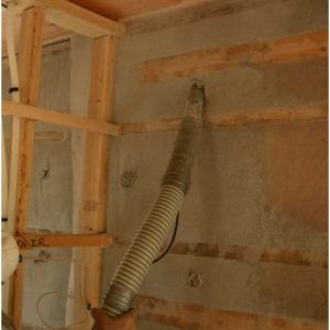

    纤维素安装工人下周三会派两名工人去安装纤维素网。他们将在周四开始吹墙。在捆扎之前,GC正在固定地板/天花板网。

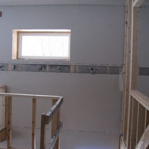

    石膏板承包商要么必须在八英尺高的墙(两块四英尺高的板)中间留出一条板条,要么在每个隔间以及门窗头和窗台上戳几个洞。然后修补所有的漏洞。

    你要利用重力,先填满墙的底部,然后从上面的板往下——但这是双层墙,每层都有盖子,这样每个方向都有东西可以吹。如果框架从窗台到椽子都是开放的,那么从上到上的填充——从下到上——只要有一个陡峭的屋顶角度和与墙的“高跟”连接在屋檐上容易进入就可以了。
    但我不会在靠近天花板的地方留下一块开着的石膏板,因为那样会造成另一条缝。一般来说,墙壁是水平悬挂的——在天花板之后——第一块板紧贴在天花板上,第二张在天花板下面,在墙的中间有一个水平的工厂边缘缝。因此,留下一个较宽的墙中间缝,带两个工厂生产的锥形边,用较薄的石膏板填充,然后将宽缝粘在一起,再将其填平,这比完成简单的接缝多做了多少工作。
    然而,在开关箱周围必须小心,通常在4英尺高,可能会结束在这个宽接头。也许,更好的方法是稍微改变开关的高度,使其远离关节,特别是对于多边形。
    石膏板上的开放带必须用网眼或织物作衬底,以容纳纤维素,但允许空气逸出。然后是一个简单的事情,获得良好的密度和机动鼓风机软管向下和向上。
    如果墙壁有8英尺高,那么这种中间槽技术可以在天花板或地板或两者都切掉锥形边缘。这使得墙壁/天花板连接更干净,底板装饰附件的表面更平坦。

    约翰,墙壁没有绑带子,只有天花板。墙是双层框架的。一个八英尺高的墙通常会使用两张石膏板水平设置,它似乎适得其反,剪短一张石膏板,以便在安装墙板后吹进纤维素。加上与开关位置的冲突和网状方法是我们的选择。当联网时,安装人员使用高速室内装饰订书机,并将1/2英寸固定在墙钉的一侧,以防止网状纤维素膨胀超过钉的表面。
    项目图片的链接可以在这里找到;
    http://web.me.com/jmwyman/RiceResidence/Welcome.html

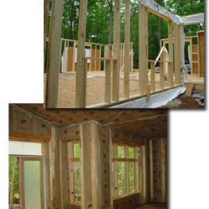

    罗伯特-我们使用的垫片是1英寸的窗台密封条,通常在天花板干墙挂好后附着在下层顶板上。也许不如你网站上的例子好,但结合我们使用的头部包裹细节,一条黑色聚或特卫克穿过顶部板和最上面的顶部板之间的墙,这是一个非常可行的解决方案,纺纱粘合聚烯烃布网的干扰似乎对我来说并不多。但如果我们真的想量化的话可能会出现在鼓风机门测试中。
    附上的照片来自一项较早的工作,我们使用了头部包裹和底部密封ADA与电池绝缘,如你所知,我们已经改用蜘蛛微丝玻璃纤维吹在墙上的布帘后面,在我们的屋顶上有喷雾泡沫,所以我们现在不使用ADA,因为我们没有通风的屋顶。
