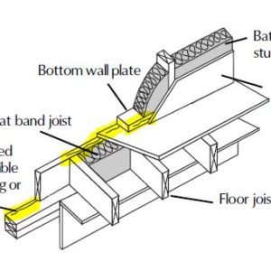

    我想你已经看过这份文件了:
    密闭墙的方法.
    马丁Holladay||#5
    这是GBA关于气密干墙方法的详细页面:
    墙体框架立面的气封策略.

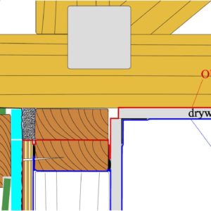

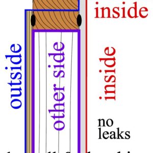

  11. 约翰布鲁克斯||#12
    卢卡斯,
    您激励我添加一个“红线”和“蓝线”
    到我的IN-Progress(在石膏板和护套密封)插图
    红色在外面,蓝色在里面
    这是一个更高分辨率的PDF
    http://dl.dropbox.com/u/16030874/airtight%20at%20drywall%20and%20sheathing.pdf

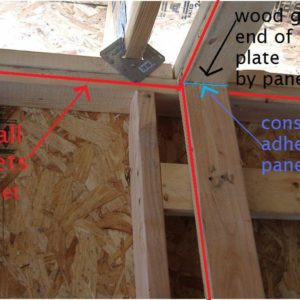

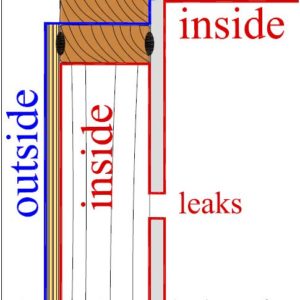

  12. 约翰布鲁克斯||# 13
    这是我想象的“内部”和“外部”线条的样子,如果“外墙干墙”没有“气密性”的细节。

  15. 卢卡斯·杜兰德7A||# 16
    约翰,你的空气屏障看起来很简单的和有弹性的.
    我喜欢它在不同的“失败模式”中保持完整性的潜力。
    我真的很喜欢这些彩色线条。如果这些能成为工作图纸的一部分就好了。如果你不知道你在寻找什么,微妙的细节很容易被忽略。

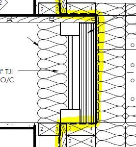

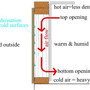

  29. 约翰布鲁克斯||# 30
    我试着想象不同空气控制策略下的压力边界。
  30. 卢卡斯·杜兰德7A||# 31
    约翰,你在#30中的图表说明了我说的是我所说的:
    “弹性”是好的。
    喜欢使用吸湿材料进行“湿润缓冲”。罗伯特似乎是少数人强调与建筑材料“干湿缓冲”的重要性。
  31. 卢卡斯·杜兰德7A||# 32
    没有通风的屋顶、定义不明确的空气屏障细节、加工过的建筑材料和缺乏“湿度管理”都是奶酪上的“洞”。
    尽量避免将它们排列在一起是有道理的。

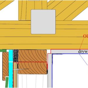

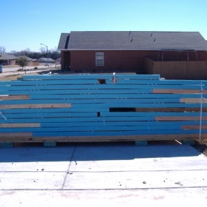

  38. 约翰布鲁克斯||#40
    第40页的照片是在达拉斯的仁人家园项目中拍摄的
    目前的做法是在场外预制墙。
  39. 约翰布鲁克斯||# 41
    罗伯特•迪金森
    我会问你关于"黏"的问题
    我还想发布一个主要是密封策略的插图。
    我在想,通过放置垫片在“lower top plate”....
    吊顶石膏板安装后,损坏的几率会降低
    (我还注意到加拿大ADA的“gooline”显示在下方的板上)
    对于一个有8英尺高天花板的经济适用房,外部护套可以“密封”到同一板上。
    这个概念也应该与交叉舱口外墙合作

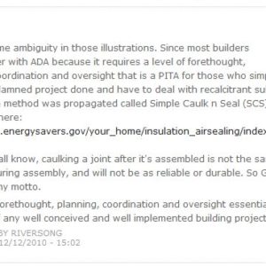

  41. 约翰布鲁克斯||# 43
    乔,
    我从Riversong那里得到了一些关于垫片缺点的反馈
    *它们可能会被损坏
    *他们可以让石膏板“飞出平面”
    他们的接头需要密封
    我认为伤害和“外平面”问题不会在我详细介绍的地点中存在这样的问题。
    也许有些“散落”外平面问题,并在垫片关节和角落添加粘糊糊的东西?
