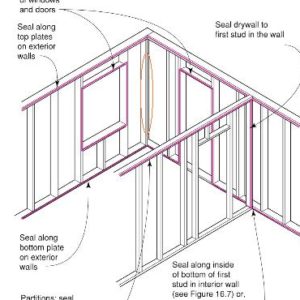

BSC空密隔墙接近PDF
http://www.buildingscience.com/documents/information-sheets/air-barriers-airtight-drywall-approach/files/bscinfo_401_airtight_drywall_approach.pdf
注意它们不把谷歌东西放入每条 stud. 取代谷歌东西去干墙周界 和干墙交换平面

    你是对的我同意你建议的方法,该方法符合对密封隔墙方法的传统解释
    Myron Ferguson重水法 更多与固守干墙的欲望相关 比对密封空气的需要都重要
    如果要多读空密隔墙方法的传统方法, 你可以查看我有关这个题目的文章密闭干墙.文章中我描述一些需要封印的地点
    隔墙外围沿底板或顶板外部墙连续使用圆圈或圆墙板,沿隔板顶板隔开天花板并环绕所有粗开口周界
    交叉墙隔墙相交外墙上,封隔两端相近十字路口封封隔墙中首叉与底板和顶板之间的裂缝
    窗口和门窗口框架与窗口粗开口密封使用低扩展泡沫、垫片或后台棒和culk窗口有干墙返回时,在粗开板面部安装垫片(在干墙插件扩展件后),而不是斜板边缘卡尔克窗和门套到干墙上。”

    隔墙隔开外部墙封隔相近处的两端。 并用正常干墙窃听处理此区任何可能的漏气问题

    路口空气泄漏由普通纸墙磁带处理
