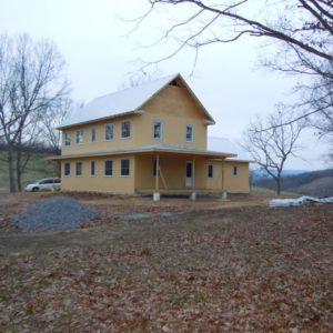

    我有一个正在进行的项目,采用了与你描述的类似的方法。胶合板护套在结构上要求侧向加载,它作为空气屏障。墙壁不是双层框架,因为外壳包裹着内部(承重)结构框架。
    墙壁有2x6的螺柱,屋顶有2x10的托梁,屋顶护套与墙护套之间没有中断。在屋顶托梁之上有2x8的过度框架,它框定了悬垂,并允许额外的绝缘外壳外部。外墙是岩棉,5英寸在屋顶,3.5英寸在墙壁。壁板覆盖的皮毛,支持与长螺丝通过岩棉使用小木材间隔块。
    没有蒸汽不透水层,所以所有组件都可以在两个方向上干燥。在壁板下方和顶部屋顶护套(支撑屋顶膜,但次于下部空气屏障护套)下方有通风口。墙体内的热桥接控制良好,因为岩棉的干扰最小,并在结构框架上增加了R-14。在屋顶,2x8的框架大部分垂直于下面的结构框架,这样有助于减少热桥。在地基上,深岩棉层继续延伸到板的边缘(切换到在地面以下使用的版本)。
    这也适用于气候区4 (PNW),大约4500硬盘。墙是R-34,屋顶是R-54。这包括在2x6的墙壁和2x10的屋顶框架中的纤维素。总r值的很大一部分是在护套和结构框架的外部,这应该有助于结构的寿命。地板和屋顶有更大跨度的梁,所以2x10搁栅跨度不超过10'-0"。

    嗨,约翰,
    被动语态的房子正在慢慢地出现,但是很稳定。我附上了一张几周前拍的照片。屋面染色缝完整;雨幕壁板快到了。
    这篇线程帮助了我对房屋的结构方面形成了一些决定。坦率地说,我无法在热隔离的墙系统周围包裹我的头:
    *荷载分担问题(两个结构墙?)
    *覆盖平面放置
    *穿透/闪光
    我认为这对于你的单一故事概念来说是非常有效的,但将其转化为两层结构却比我预想的要困难得多。也许larsen桁架就是你的门票?一切都是妥协;-)
    我确实在胶合板上使用了气密护套概念,通过StoGold(液体应用空气屏障/WRB)。虽然应用程序很繁琐,但它为护套提供了蒸汽渗透处理,并延长了我漫长的施工计划的暴露时间。9月是有记录以来雨量最多的一个月,该系统在抵御恶劣天气方面表现异常出色。
    关于热隔离的方面 - 我的主要关注不仅是热益处,而且是在双螺柱墙系统中具有冷鞘的耐久性问题。John Semmelhack使用Therm和Wufi进行了型号。他没有发现任何重要的问题(警告 - 在这种混合的气候 - 4A - 寒冷气候中的这种系统可能不会那么宽容)。为水分风险提供一些参考,他在当地的更多通用墙系统中建模了施工细节。
    干杯
  112. 布鲁克斯||#112
    丹尼尔,
    谢谢你更新并上传照片....
    希望你有机会发布更多照片/细节
    你有没有做过鼓风机的门测试?
    我喜欢户外窗户

  114. 丹尼尔·恩斯特||#114
    还没有风机门测试。我得等一会儿,看看我是在“淘气”还是“好”名单上;-)
    我现在正在处理信封穿透。我得重新写一篇文章。
  115. Aj Builder,纽约上州6a区||#115
    丹尼尔,很好看的家和网站。门廊屋顶的包装看起来很合适。
