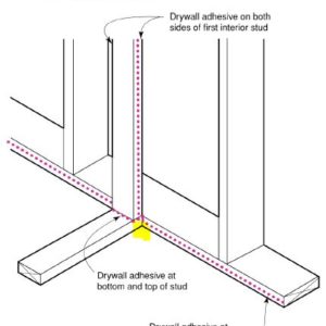

    连续性发生在框架上。在组装框架时,外墙和天花板平面上的所有中断都必须用垫片或胶粘。石膏板只是连接已经密封的框架的最后“膜”。
    例如,一个1x6的隔板,可以让交叉的2x4隔板成为一个“垫片”,跨越到两侧的石膏板上。例如,楼上与天花板托梁平行的隔墙,顶板上应该有1x6的隔板,从干墙延伸到干墙。
    这类似于我们以前做多边形VBs的方式,在分区取下和在楼上分区上使用狭窄的多边形“垫圈”条来创建连续性。我发现使用Tremco更容易,尽管它黏糊糊的,随着框架的进展,它不需要更多的大惊小怪,比任何其他方法,以确保气密性。
    粘粘方法的最大问题是让干墙工来处理它,这就是为什么我更喜欢自己挂所有的DW(或和我自己的团队一起)。对于那些雇佣干墙承包商的人来说,垫片方法会更合适,但你仍然必须密切关注他们,以确保他们不会破坏系统。

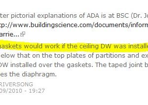

    如果先安装天花板DW,然后在隔板和外墙的顶板上安装灯泡垫片,然后在垫片上安装墙壁DW,约翰的天花板垫片就可以工作。墙壁和天花板之间的胶带连接完成了隔膜。

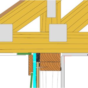

  15. 约翰·布鲁克斯||# 15
    这个没有垫圈的细节怎么样?
    http://dl.dropbox.com/u/16030874/Sans%20Gasket.pdf
  16. Riversong||# 16
    像乳脂一样的东西,神秘的材料,气阻胶带,热中断垫圈……
    我看不出这比ADA有什么简单,ADA只需要一种“东西”。

  19. 约翰·布鲁克斯||# 19
    你看到..............这个词了吗文件附件?
    然后从计算机上浏览
    编辑说…
    它看起来像线程是碰撞后,我们编辑
  20. 约翰·布鲁克斯||# 20
    罗伯特,
    你说ADA....
    你是说像这样......吗

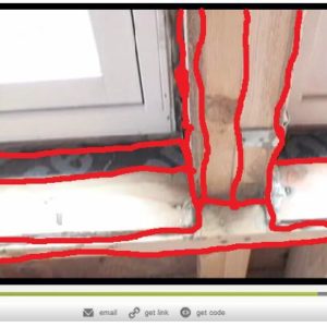

  21. Riversong||# 21
    这看起来有点过分了。但这取决于有多少独立的材料组成空气屏障组件,因为每个空气屏障材料必须连接到每个相邻的材料,以完成一个组件,并最终形成一个空气屏障系统(立方体的6面)。
    但这幅图没有显示的是连接横跨干墙膜不连续部分的框架构件的首要和必要步骤,例如窗台到带状托梁,带状托梁到底层地板,底层地板到底板,以及组合式隔板起飞的元素。
    ADA需要考虑整个施工过程,以确保内部空气屏障可以在图纸上画出来,而不需要提起铅笔。描绘它的唯一方法就是横截面。

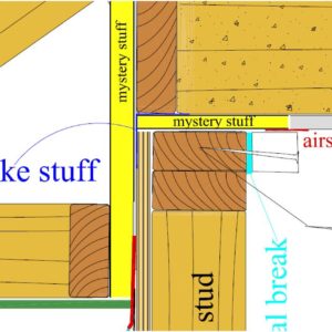

    约翰,你的第二个细节(神秘的东西),我看到的是一个2x2的服务腔吗?
  23. 约翰·布鲁克斯||# 23
    卢卡斯,
    它不像欧元那样完全是一个服务腔…
    2x2是用于交叉舱口绑带。
  24. 约翰·布鲁克斯||# 24

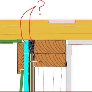

    顶部盘子上面的“神秘物质”仍有待确定。
    我的第一个想法是像稠密的玻璃黄金……
    因为它似乎很好地与液体应用膜....防火……
    我不确定,但我认为它将与胶带和联合化合物或气阻胶带兼容
    不过,可能存在压缩结构问题。
    另一种可能性是木材被刨平以匹配干墙的厚度。
    用作挡板的“神秘物品”可以是密集玻璃金之类的东西

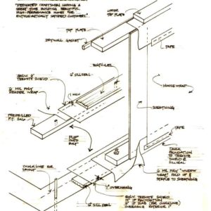

  25. 迈克尔·钱德勒||# 25
    我喜欢不使用泡沫的想法。我喜欢ADA的想法,把房子的顶部和底部都密封起来。

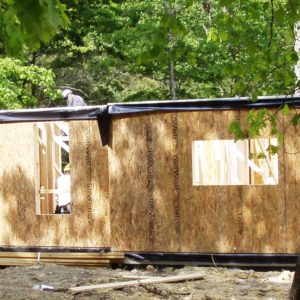

    我们一直在做的方法是通过“头部包裹”细节,我们运行廉价的9英寸宽黑色不干胶6密尔聚“窗户包裹”之间的窗台密封和底板包裹外层护套和粘贴到房屋包裹之间,也在顶板和上顶板包裹在护套和粘贴到房屋包裹之间。这密封了外层和顶板外部之间的连接,并终止了我们房屋包裹的顶部和底部。
    我们也一直在下部顶板上使用1“条的窗台密封垫圈,而不是靠在天花板上。我们用窗台密封材料制作这些垫片,方法是将公用刀片以一个角度将大约一英寸的距离插入2x6的末端,并将窗台密封材料沿2x6向下拉,通过切片机放入垃圾桶。由此产生的丝带很容易装订到顶板上,与其他选项相比非常经济,窗台密封不需要特别订购,所以如果你有点短,这不是一个危机。
    我们把垫片放在干墙之前,但在天花板悬挂后,我们经常要做大量的修复工作。一般来说,最好是让衣架来做天花板,然后在他们做墙壁之前先把垫片放进去。我们的衣架已经接受了这一点,因为他们不喜欢在悬挂天花板时试图保护垫圈。当我们做气密石膏板时,我们也密封内部顶板。在我们所在的地区,我们遇到了很多麻烦,要让吊架不要把天花板干墙固定得太靠近内部桁架与墙壁的连接,从而导致冬季桁架隆起开裂。因此,在现场安排一名工人进行封头工作,也可以让我们有机会提醒吊架他们紧固的地方太靠近屋顶桁架。
  26. 约翰·布鲁克斯||# 26
    迈克尔,
    你的底板细节有些问题。
    看起来好像不会流出来?
  27. 迈克尔·钱德勒||# 27
    poly被包裹在房屋保鲜膜下面,并将其连接到窗台密封,我们使用的白蚁闪光在壁板安装期间以45度角向下弯曲,壁板安装到基础顶部以下。如果我们使用的是灰泥,我们的沥青纸层和扫平层也安装在基础顶部以下一英寸左右。聚保护护套底部的水分,而不是将水分困在那里。
    请注意,6英寸的闪光是用来作为白蚁盾,当在石板上做的时候,框架师可以看到粉笔线,因为他们倾斜和线的墙壁,但在一个爬行空间的白蚁闪光是10或12英寸,以阻止墙壁两侧的爬行物。当我们正在做爬在混凝土砌块挂6毫升明确聚块的内部,圈到地板上一两脚当我们回来后,问题资产救助计划(tarp)的地板上,使物体内部的我们没有任何问题的空气和防潮层内部空气屏障密封爬到外部空气屏障,包装,天花板干层。

  29. Riversong||# 29
    我同意约翰的观点,用塑料包裹护套的底部边缘,既能留住水分,也能防止水分流失(塑料在两个方向上的作用都是一样的)。
    如果你用家用密封垫而不是聚来做同样的事情,你会有一个持久的细节。

  32. 迈克尔·钱德勒||# 32
    我以前用特卫强来做这个细节,但当我让伙计们切9英寸x 9'0"的特卫强时,他们最终被剪得粗糙,更像18英寸,然后他们想出了一个主意,从全新的180 x 9'特卫强卷的末端切下9英寸的圆柱体,给我留下6英尺0英寸x 180'0"的滴,我只是用了便宜的黑色poly。
    我想在北卡罗莱纳州这里,37英寸的屋顶和像样的壁板,我们可能不会看到太多的水分。在窗台下,它实际上可以保护镀锌白蚁闪光免受处理过的泥槛的酸性伤害。
    它可能是更好的室内保鲜膜,我想我可以把这些水滴切碎,带到下一个框架工作中,你可以自由地在你的房子上配置这种方式,但只添加三到四卷黑色聚窗保鲜膜到框架订单的可行性和经济性在我的工地上是一个赢家。
    在这种情况下,我认为可行胜于完美。

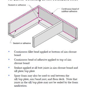

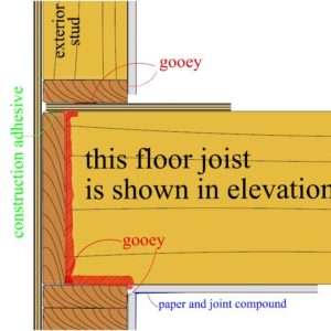

  36. 约翰·布鲁克斯||# 36
    我正在努力更好地理解密封石膏板方法(ADA)
    关于马丁关于ADA的文章。
    http://www.finehomebuilding.com/how-to/departments/energy-smart-details/airtight-drywall.aspx?ac=fp
    我已经尝试从文章中渲染地板托梁区域。
    这部分是通过托梁BAY和....切断
    从这个角度来看……
    看起来很简单,好像“空中控制”已经实现了。
    http://dl.dropbox.com/u/16030874/fhb%20ada.pdf
    本节通过JOIST和....切割
    在我看来,轮辋托梁不是那么密不透风。
    http://dl.dropbox.com/u/16030874/fhb%20ada%20thru%20joist.pdf
    除非在每个托梁的两侧和下方添加额外的粘性物质?
    它真的应该像这样吗?
    http://dl.dropbox.com/u/16030874/more%20gooey%20stuff.pdf
  37. 卢卡斯·杜兰- 7A||# 37
    约翰,如果边缘托梁安装在顶板上时,底部边缘有一些“粘性”,那么它就会被连续密封。
  38. 约翰·布鲁克斯||# 38
    由于卢卡斯,
    我关注的是插图,而不是文章的文本。

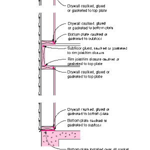

  39. Riversong||# 39

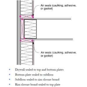

    查看ADA的BSC横截面(如下)。
    不需要粘每个托梁,因为它们不是垂直空气屏障“膜”的一部分。
    每个外部框架组件,当它们垂直堆叠时,必须与下面的组件密封:
    -窗台到地基
    -将托梁固定在窗台上
    -下层地板到bandjoist
    -底板到底板
    顶板到下一个带梁(用石膏板连接底板和顶板)

  44. 约翰·布鲁克斯||# 45
    我认为BSC图(像FHB)也很混乱,因为它看起来像是在取景后应用的粘粘物……而不是卢卡斯建议的那样
    罗伯特•. .Goo as you go是有道理的
  45. 约翰·布鲁克斯||# 46
    只有我这样吗?
    当他们说连续圆角....那肯定是在诬陷…不是你想的那样
    如果是鱼片……它怎么可能是连续的?
  46. Riversong||# 47
    那些插图有些含糊不清。由于大多数建筑商不愿使用ADA,因为它需要一定程度的预见性、计划、协调和监督,这是PITA,对于那些只想完成可恶的项目,不得不处理不服从的潜艇的人来说,一种折衷的方法被称为简单填缝密封(SCS),如下所述:http://www.energysavers.gov/your_home/insulation_airsealing/index.cfm/mytopic=11310
    但是,我们都知道,在组装完成后填塞和在组装过程中密封是不一样的,也不会那么可靠或耐用。我的座右铭是随遇而安。

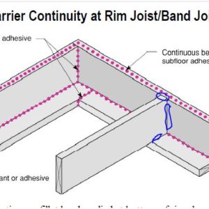

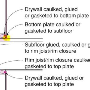

  51. 约翰·布鲁克斯||# 52
    我想回到Robert关于《Goo as you Go》的评论
    因为我还是觉得《美国残疾人法》的说明和说明有弱点。
    http://www.buildingscience.com/documents/information-sheets/4-air-barriers/air-barriers-airtight-drywall-approach/files/bscinfo_401_airtight_drywall_approach.pdf
    如果我给分包商上述文件......
    我在蓝色标出的区域看到了一个弱点(一条小路)。

  55. GBA编辑器
    马丁Holladay||# 56
    你写道:“我在蓝色突出显示的区域看到了一个弱点(一条路径)。”
    我不喜欢。假设这些是一楼的托梁,假设地下室是住宅空调空间的一部分,那么空气屏障的泄漏路径在哪里?不要在你蓝色的高光部分。
  56. 约翰·布鲁克斯||# 57
    我想卢卡斯能“看到”它
  57. 卢卡斯·杜兰- 7A||# 58
    马丁,我认为约翰想要展示的是这些插图表明某些区域的“粘稠”是在取景后使用的。
    如果是这种情况,那么你不能连续地将边缘托梁的底部密封到托梁连接的板上-除非你用“粘性”跟踪每个托梁连接。
  58. GBA编辑器
    马丁Holladay||# 59
    你是否担心边缘托梁和泥基之间的裂缝——特别是你突出显示的托梁正下方1.1 /2英寸宽的区域?还是你在担心别的事?
  59. 约翰·布鲁克斯||# 60
    你的文章中有这条说明
    安装边托梁时,不要忘记在边托梁底部和泥槛之间安装垫片或填缝。
    翻译“Goo as you Go”
    我在BSC页面上没有看到相同的说明
    也许我错过了?
  60. GBA编辑器
    马丁Holladay||# 61
    我只是想明白你的意思,我想我现在明白了。我很高兴我的文章包含了比BSC网站更好的说明(显然)。
    但是,我认为您会同意您所确定的1.1 /2英寸宽的间隙很小,而且可能相对不重要,特别是考虑到护套安装将有助于减少泄漏。任何遵循BSC指示的人都将在气密性上有巨大的改善——即使有少量的空气从托梁下面漏进来。
    尽管如此,我还是接受你的观点——我文章中推荐的方法更好。

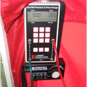

  65. 约翰·布鲁克斯||# 66
    应能达到良好的气密性(介于1和2 ACH50之间)
    如果我们只努力应用增强型气密石膏板方法。
    我认为这可以由受过训练的朋友、家人和志愿者来完成。
    见训练有素的仁人家园志愿者在达拉斯安装护墙板的照片
  66. 约翰·布鲁克斯||# 67
    回到罗伯特在12号评论中的建议
    并通过顶板将天花板石膏板与外部护套连接起来。
    链接到更高分辨率的PDF
    http://dl.dropbox.com/u/16030874/pd.pdf

  68. 卢卡斯·杜兰- 7A||# 69
    约翰,“神秘材料”是什么?
    看起来你可以得到比“良好”气密性与这个系统。
    你会如何详细划分交点?
  69. 约翰·布鲁克斯||# 70
    艾伦,
    我的细节的主要目的是“连接”“天花板干墙”到“墙壁胶合板”。
    只需再多一点努力(和垫圈),就可以在“墙干墙”上创建一个二级空气屏障。(这应该是混合气候的理想选择)
  70. 约翰·布鲁克斯||# 71
    卢卡斯,
    黑色的东西是矿物棉
    蓝色的是XPS
    罗伯特早期的建议是用1x6的板墙将房间之间的隔墙“连接”在一起。
  71. 约翰·布鲁克斯||# 72

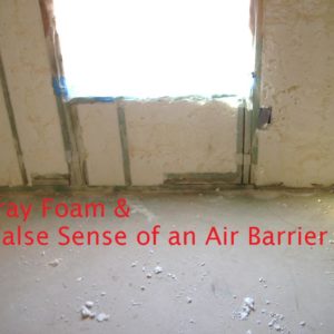

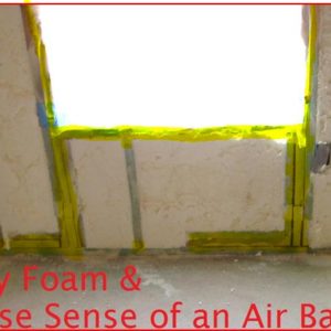

    之所以在细节中提到XPS,是因为我希望给当地的仁人家园分会提出一些新的细节建议。
    他们目前正在免费获得道指XPS
    附件是目前H for H喷雾泡沫策略的照片。
    信不信由你....
    石膏板没有任何额外的“黏糊糊的东西”!
  72. 卢卡斯·杜兰- 7A||# 73
    免费绝对是负担得起的。
    我刚刚在当地的HFH“再商店”寻找回收的硬质泡沫和铜管。这一章没有这些内容。
    我很惊讶他们竟然用了泡沫喷雾——对于一个志愿者组织来说,这个装置似乎有点专业。
    你的细节在志愿者看来更“可行”——更不用说“更紧凑”了。
    特别是如果石膏板与护套是“密封”的。
