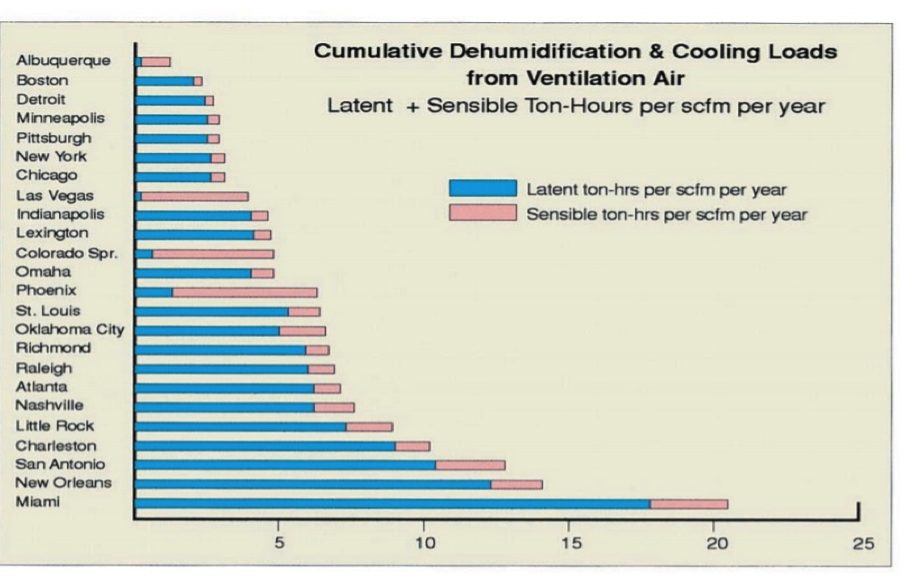

    芝加哥的冷却负荷主要取决于潜在冷却时间,如果有更高性能的建筑围护结构,这一比例会更高。看到的:
    https://s3.amazonaws.com/greenbuildingadvisor.s3.tauntoncloud.com/app/uploads/2018/08/30171844/chart.png
    //m.etiketa4.com/article/coping-high-humidity-mold
    由于各层楼板的高热质量,峰值的合理负荷将大幅收缩——它们不需要太多的冷冻水来管理合理的冷负荷,因此它将更侧重于潜在冷却。足够管理潜在负荷的冷冻水风扇盘管可能会在某些日子提供过度合理的冷却,可能在大部分时间都是正确的,但如果不运行数据,谁知道呢?这需要相当仔细地建模以获得正确的结果,这就是为什么在抛出一堆“可能”的解决方案之前,放置一些可靠的负载数字是个好主意。一个专用的除湿机很可能是可行的,但最合理的尺寸和方法取决于计算的潜在负荷和假定的通风率。
