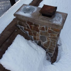

-仅在冬季,水主要从一面墙上滴下来,但在其他地方也有很小的水滴。这堵大部分水侵入的墙是照片中可以看到的大烟囱的“下坡”。我猜这个区域没有适当的通风(也许不能?)

    您可以考虑安装其中一个太阳能屋顶通风口,以获得一些循环,特别是在烟囱地区。如果您保持热量,烟囱温暖,这就是水分可能来自的地方。

    非常感谢汤姆。我会调查那样的东西。LP炉膛排放出未使用的烟囱烟道,但排气通过去年夏天安装的不锈钢通风管(旧的射击,我认为它是镀锌)。附图显示了新的炉膛排气,看起来非常好。不幸的是,冬天仍然有水问题,我真的不认为这是源头。但再次,我没有专家。

        听起来更像是冷空气进入他的底部,并在温暖的烟囱附近冷凝,而不是空气从他的天花板渗透......
          彼得恩格尔||#7
          汤姆,
          冷空气不会凝固温暖的表面。温暖,湿空气冷凝在冷表面上。有时我们会看到烟囱周围的凝结,因为烟囱和框架之间的漏洞漏气。来自房子的温暖湿空气出现并凝结在烟囱周围的冷鞘上。
