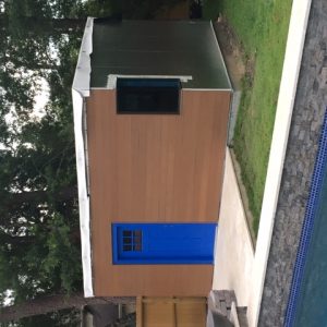

    这是几个月后,差不多完成了。它是一种混凝土结构,下面是塑料,在窗台上密封,防水门,实心玻璃带色调的角窗,铝喷淋加(不透水)雨幕,5/8胶合板的平屋顶,1英寸泡沫隔热板和商用白膜屋顶。我在用小金属夹和四分之三的雨幕缝隙来装聚氯乙烯包裹的壁板。好了,现在我要完成壁板,把金属帽放在3个胸墙上完成它。前面和侧面是女儿墙,平屋顶有18英寸的间距超过12英尺。我在后面有一个20英寸的悬臂,以防止水从后面的外墙。问题:如果我把一个小窗口后面墙上的a / c单位(背面有个小窗户)我想感谢这个论坛,将足以保持凉爽和干燥,但是我应该做一个小a / c或只是买个除湿机而跌入到外面吗?此外,由于WRB是空气/蒸汽不渗透..标准的粉红蝙蝠隔热材料和1/2”干墙可以让它干到内部吗?我不想发霉或出问题。 thoughts? and Thank you, Tony

    除湿机可以在更大的温度范围内工作。如今,许多工作温度都在50度或以下,始终保持RH值。空调只能在室温下工作,所以在季节交替的时候,你不会有太多的湿度管理。在凉爽/潮湿的天气里,当你最需要空调的时候,你的除湿效果是最少的,但你确实得到了一个更凉爽的工作空间。
    我的车库/店有除湿机没有A / C。但我在新泽西州,而不是TX。我更担心的不是它冷却加热的空间。

    您可以使用饰面的棚板和石膏板和你的墙将能够向内干燥。当谈到交流与除湿机,我首先想到的是:同时获得。交流将有助于在炎热的天气湿度,让你感到舒服,你就会有摇摆季节的除湿机。他们都相对较小,经济实惠的家电,将减轻对你的工具,你的担心,使流下了地方,你可以工作,全年。
